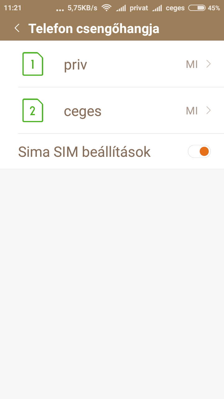

Nem a ne zavarj-ról van szó, hanem erről (leírtam a menü helyét):
Ha nem global dev van akkor lehetsz az emberem, milyen rom és megvan-e a menüpont (net szerint valamikor június környékén szedték ki a global dev romból)?

Kitallóz, "alkalmaz", "OK", visszalépek és ugyanúgy MI-n áll. Gyári beépített hangokkal és feltöltött mp3-akkal is ugyanez...

Nekem nincs ilyen mwnüpont.
Azért, mert csak egy SIM van benne? -

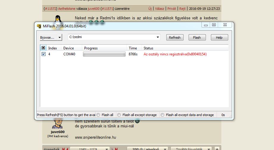

Megpróbálom még fastboot-ban azért, mert úgy is látta a telefont
Bmeg... Elindult Fastboot-ban a flashelés...
Most már csak az elindulást várom, hogy sikeres volt-e a művelet.

Végül semmi, minden létező MiFlash-t végigpróbáltam, legutóbbival elindult a flash, de meg is állt, szerencsére a telefon megy.
Abszolút rejtély, írok kelzsocának is, hátha találkozott már ezzel, angol fórumon is létező dologról van szó :/ de nem bírtam kihámozni

Ahogy látszik a fotón is a "C"-n van a flash és minden.
A "túl hosszú..." az a neve kicsomagolva.
Viszont kérdéses, a Flash szoftver az a 2/16gb-s Redmié, vagy a 3/32GB-é

Régebbi kiadású XiaoMiFlash program volna valahol, ez Windows hibával leáll. -
Occon adom
Milestone2 #11060 üzenetére
downloadra nyomtam elsötétült a képernyő indítottam a flasht és leállt ahogy a képen is látszik.
