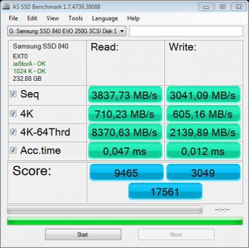

Segítségeteket szeretném kérni!
Adott egy Samsung 840 EVO 250GB ssd, amin a performance restoration tool annak megjelenése után pár nappal (kb. 2 hónappal ezelőtt - már nem emléxem) le lett futtatva gond nélkül - egy hdd-n lévő win7 alól.
Azóta rendszer-újratelepítés történt (szintén win7 x64), immáron a szóban forgó ssd-re.A rendszerbetöltéssel nincs különösebb gond: max 30 sec alatt hadrakész minden, viszont most, hogy egyre több program kerül visszatelepítésre, egy érdekes jelenség ütötte fel a fejét: a programok indítása csigalassú lett! (pl: Total Commanderre kattintás után kb. 15 sec telik el, míg megjelenik a TC indító képernyője; vagy a "rendszer" (win + pause) elindítása kb. szitnén ennyi időt vesz el (de ugyanez mondható el szinte mindenre - ha meg akarom pl. nézni a tálcán a hangszóró hangerő beállítását, az is ennyi időbe kerül)...
Intel chipsetes alaplapról van szó, eredetileg az intel legújabb (10.0.13) drivere volt az ssd alatt is; a vonatkozó topicocban található tanácsok alapján ez vissza lett állítva a szabványos AHCI 1.0-ás SATA vezérlőre: de az eredmény(telenség) ugyanaz...
Mi lehet a baj? Várom segítő 5leteiteket!
Egyrészt sebességmérésben lehet kimutatni negatív hatást:[link] (Maga a példa jó, csak egy olyan SSD-nél, ami 400MB/s felett képes írni is, ott a SEQ szegmensben is van különbség, nem csak a 4kQD32 szegmensben)
Másrészt (és ez a fontosabb) többletírást okoz a hibás eltolás.Nálad még az is "gond", hogy
1. Minek GPT partícióstílust választottál (2TiB kapacitás felett kötelező csak)
2. Ha meg mégis GPT, akkor mit keres ott az MS Reserved partíciója, egy adattárolásra szánt meghajtón?(teljesen értelmetlen, simán csak egy partíciót kellett volna létrehozni és kész) -

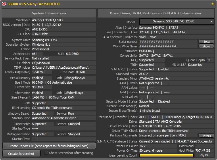

Fire/SOUL/CD #631 üzenetére
Most nézem, hogy nekem is jelez hibás eltolást. Viszont én nem vettem észre semmi rendellenességet és csak a windows által lefoglalt területen van, ami nem is tudom miért került oda, mivel csak játékok vannak ezen a meghajtón.
Ezt is érdemes javítani?[ Szerkesztve ]
A partició eltolást a linux okozza sajnos de mint írtam ameddig windows volt egyedüli OPrendszerként addig is tapasztaltam problémákat. Ettől függetlenül megfogadom a tanácsodat.
Még egy kérdésem lenne. Problémát okoz az, ha esatán keresztül külső winyoról dobom fel a wint? Szívesen újrahúzom de jelenleg nincs egy pendriveom.
Hibás partíció-eltolás érték(ek) vannak(Partition Alignments-nél, katt a Details-re és látod is melyek azok), ez SSD-nél alapvető fontosságú, ezt helyre kell hozni. 2. pont
(Os telepítésénél minden partíció törölni kell és (ha csak nem kézzel particionálnál) az OS-re kell bízni a partíciók létrehozást. Az OS nem hoz létre hibás eltolással egyetlen partíciót sem. Ha esetleg újrahúznád a rendszert, akkor ez alapján járj el, különösen megfogadva, hogy nem kell All in One chipset-eket felvarázsolni, nem kell Magician-al optimalizálni(fel sem kell rakni), stb)UI: A telepítési segédlet W7-hez készült, de W8.x esetén is 90+ %-kban ugyanaz.

Fire/SOUL/CD #629 üzenetére
Köszönöm a hszt.
itt vannak a kért adatok:
Samsung Magician-al végzett optimalizálás volt, azonban az optimalizálás előtt is volt anomália rendesen.Rapid mód nincs engedélyezve. Sata kábelt most dobtam ki és tettem be egy frisset, még csomagoltat. All in one drivert nem tettem fel mint ahogy látható is az ssdok-ban. achi,trim engedélyezve. Van a windows mellett egy linux is de egy jó darabig nem volt. Azelőtt is hasonló fénysebességű értékeket mértem. Amennyiben azt mondod, hogy a két rendszer tesz be neki úgy ezt elfogadom és változatok rajta. A telítettség így sincs 80% felett és amennyire meg tudom ítélni a linux alatt is mennek ezek a funkciók (trim, stb)

asrock e-350-es alaplapról van szó.
lehet egyszer újrahúzom de ha nem jött össze akkor megfogom és visszaviszem. Amióta megvettem lassú mint a tetű.
