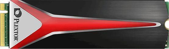

"Helyzet az, hogy minél vékonyabb, annál jobb hővezetési szempontból. Ami fontos és amiért ez a lap is többet ér egy sima fém háznál a megnövelt felület."
Na ezt a megnövelt felületet nem látom én sehol...amikor van egy téglalapod,és teszel rá egy kisebbet, ami nek a vastagsága konvergál a 0-hoz (merthogy legyen vékony, ugye)
ez az alap anyagvastagság: ============ és
.___________.
=========== ez lesz belőle a ráttéttel.Szerintem itt a rátét lemez anyagvastagságának ( a ponttal jelölt részeken) és a kerületének a szorzata a maxumim felületnövekmény, ami meg sacc/kb = lepkefing.

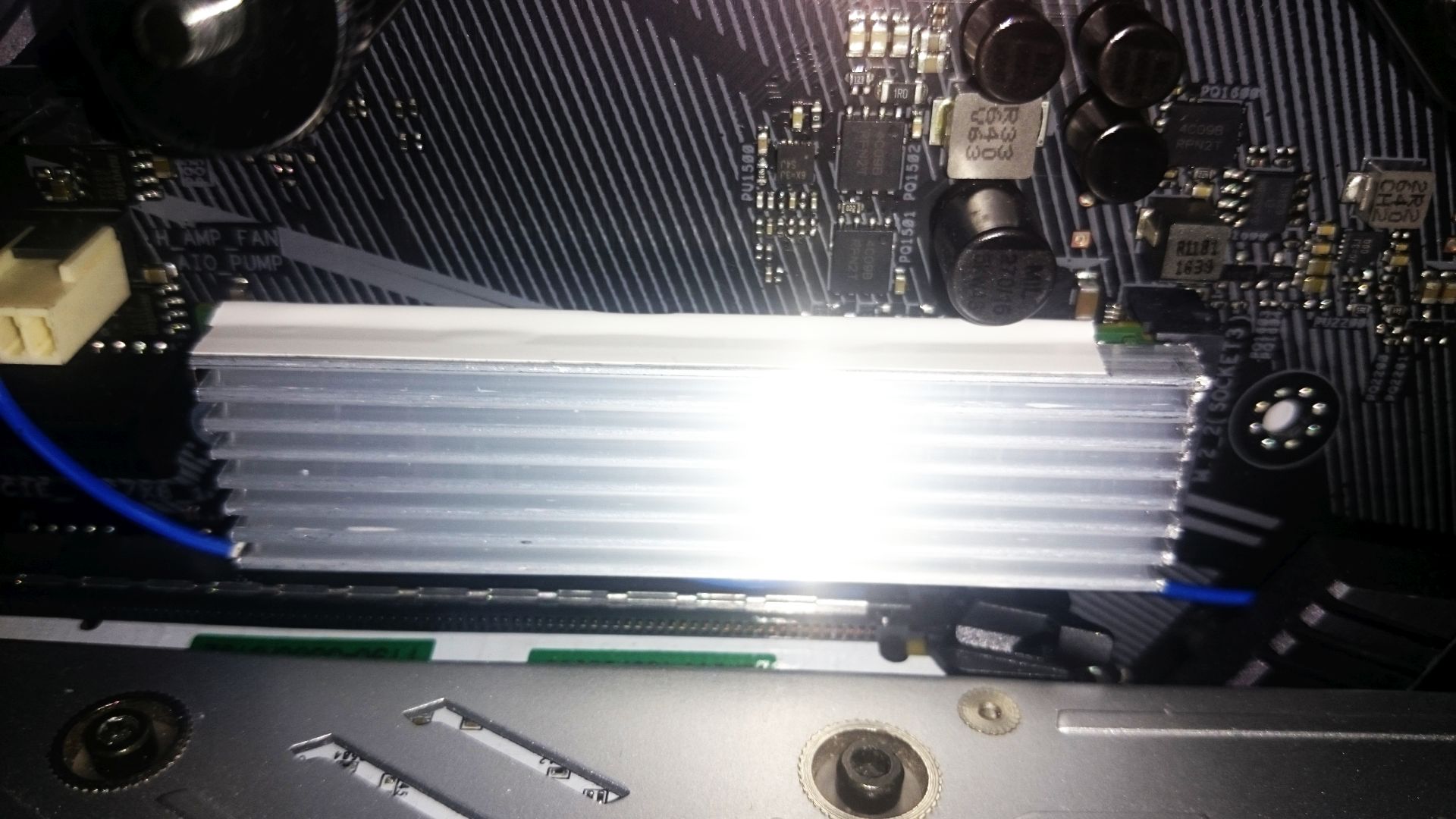

Ha túllóg a magon a borda (pl. PCH) akkor a 4 sarkára 1-1 bors szemnyi nem ecetsavas szilokon-ragasztó, a borda és a mag közé hagyományos paszta vékony rétegben. Rá kell nyomni, az első 2-3 órában ellenőrizni hogy ne csússzon el. 12 óra után táncolhatsz vele, nem jön le.
Az önpapadós borda csak epoxi tokra való, olyan környezetbe, ahol a borda tartósan 40C° alatt tud maradni, az intenzív szellőzés és a kis disszipáció miatt. De még itt is van olyan technológiai előírás, hogy sütni kellene 80C°-on 20 percet, majd hagyni visszahűlni szobahőmérsékletre, hogy hozza a gyártó által garantált szilárdságot és hővezetést ...
#16939776
Az öntapadós borda adhéziója 50-60C° felett meglágyul és "lefolyik" a csipszertől, ha nem teljesen vízszintes a nyák, nem egy életbiztosítás.
Zsírtalanítás után, teljesen-kikeményedő-hővezető-ragasztóval fel tudod tenni a hűtést, igaz csak 1x lehet próbálkozni.
Érdemes előtte kipróbálni hogy olcsó pasztával + a kiszemelt bordával hogyan alakulnak a hőmérsékletek. 70-75C° alatt még 100 %-ig üzembiztosak ezek az újabb chipsetek.
Gyári állapotában (beépítve a laptopba) a nyák hővezetése + légmozgás elégséges neki, hogy ne melegedjen túl.
