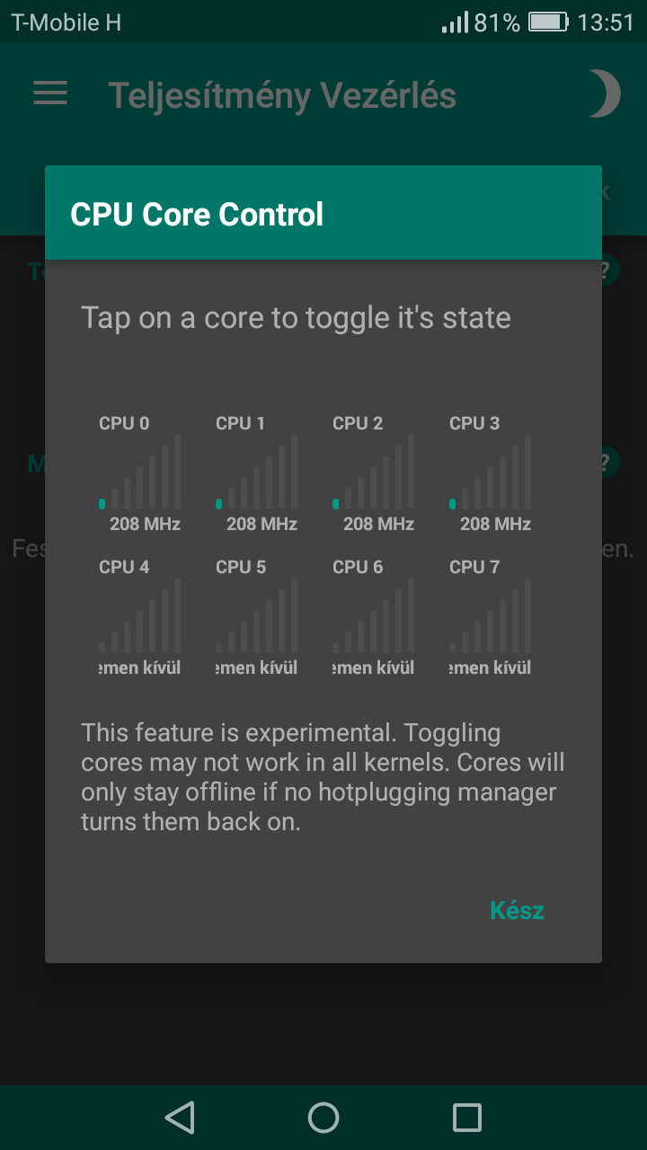

istyukiraly
A következő dolog amit szeretnék megcsinálni a P8 Lite-omon, hogy mind a 8 magot használja, mert eddig szinte mindegyik androidos készüléken láttam, hogy nem használja az összes magot csak nem értem, hogy miért. Nos a Kernel toolkit-el sem tudtam szóra bírni pedig a Kernel Toolkit Unlocker is fent van azaz pro verzió.
Nos valaki valami ötlet, hogy hogyan tudnám mind a 8 magot használni?

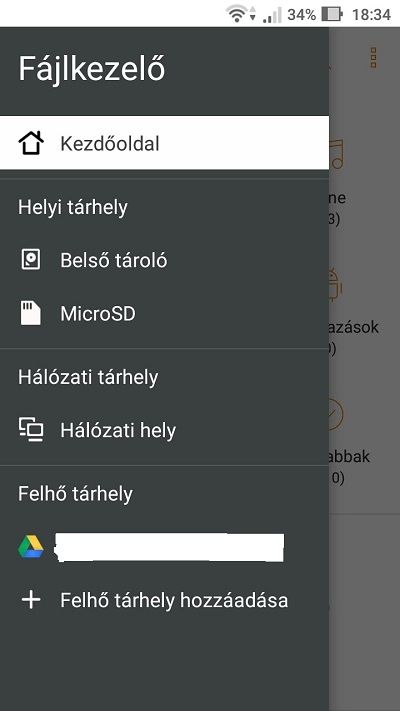

#81733120
gyulazsolti #20451 üzenetére
Solid Explorer File Manager
Total Commander - file manager
X-plore File ManagerEzeket a fájlkezelőket töltsd le, próbáld ki, hátha látja.
Ezen kívül más ötletem nincs.

gyulazsolti #20449 üzenetére
Szerintem próbáld meg más fájlkezelővel, hátha azzal menni fog.
gyulazsolti
Gyermekemnek ZenFone Go (ZB500KL) telefonja van. Ha rámegyek a fájlkezelőre akkor ott látom a hálózaton lévő NAS-t, a hálózati helyek között. [kép]
Ezen a telefonon Huawei P8 , ezt hogy tudnám elérni? A fájlkezelőben nem kínál ilyen lehetőséget.

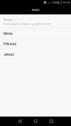

#81733120
gyulazsolti #20442 üzenetére
Megsúgom, van ennek egy gyorsabb módja is.
Beállítások >> Biztonság >> Hitelesítési adatok törlése
Ezek után már kikapcsolhatod a PIN-t.
