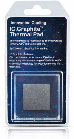

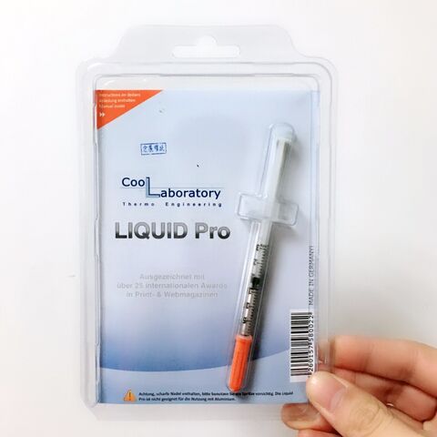

Sokan dicsérik ezt a típust, de laptopban 1 hét után elvérzik! Egyáltalán nem tűri a magas hőmérsékleten való üzemelést.
Érdekesség képen le írom.
Csak folyékony fém vagy grafit lap jöhet mára szóba laptophoz nálam. Nagyon sok paszta gyártót kipróbálva írom ezt.
Bár mindkettőből elég limitált a gyártók sora.
Legjobb folyékony fém!
Legjobb paszta helyett. -
