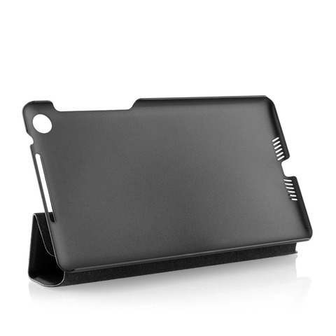

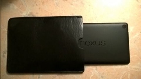

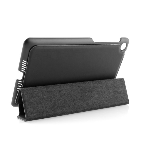

medvegy
Üdv! Nexus 7 II tulajok. Belebújtatós tokot keresek a Nexus-omhoz. Már rendeltem eBay-ről kétfajtát is pár száz forintnyi dollárét, de egyik se igazán jó (pedig elvileg Nexus 7-hez valóak), vagy lötyög benne a tablet, vagy kicsi neki. Tudnátok ajánlani valami belebújtatós tokot, ami biztos passzol a Nexus-ra méretben. Köszönöm előre is

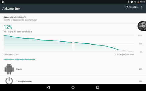

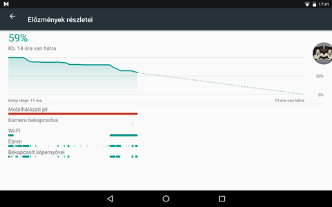

laskr99 #7138 üzenetére

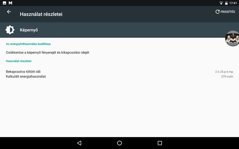

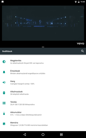

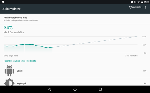

Akkumulátor idő:
4 óra perc SoT után 16% de végig N.O.V.A 3 és into the dead wifin bluetooth végig bekapcsolva néha zenehallgatással.
Buggal nem találkoztam, minden v0.4-ben lévő hibás app 0.5-ben el lett távolítva. Rendszer gyors,stabil, összeomlásokkal és újraindulásokkal nem találkoztam. Eddig 1 nap után minden ok. -

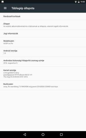

A tab elmegy alukálni ha kell most már normálisan. Youtube videó fél óra alatt hibátlan volt ugyan úgy mint 6.0.1-en. A force closeok eltűntek. A betűméret mindenhol ugyan olyan. Egy hibát találtam eddig: a google azt írta új eszköz Nexus 7 (2012) de ez legyen a legkisebb baj. Talán kamera ugyan olyan mint eddig 1080p elvileg rossz minőségű. Google apps benne van a romba ezért azt nem kell flashelni max a hiányzó appokat utólag telepíteni. Eddig nálam atom stabil.
Telepítés menete változott:
Szedd le ezt:
http://forum.xda-developers.com/nexus-7-2013/orig-development/p-aosp-n-7-0-google-shame-t3448008
Aki 0.4-es romról vagy 6.0.1-ről jön full wipe(internalt kivéve) után rom flashelése és restart. (2 sor command errort hagyd figyelmen kívül.)
Twrp azt fogja hinni nincs fent android de nyugi ,van fent rom.
Akinek root kell flashelje ezt fel:
https://s3-us-west-2.amazonaws.com/supersu/download/zip/SuperSU-v2.78-201609011115.zipLTE azaz DEB-re is megcsinálták a romot arról nem tudok nyilatkozni:
http://forum.xda-developers.com/nexus-7-2013/development-lte/p-aosp-7-0-0r1-nougat-google-shame-t3450510 -

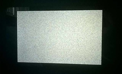

Ezekiel Ston
Az lenne a kérdésem, hogy szerintetek mi lehet a hiba.
A kijelző nem kapcsol be. Recovery nem hozható elő.
Ha gépre dugom akkor a gép felismeri a tabletet unkwonk device-ként. Majd mikor drivert megadom neki APX device-ként ismeri fel, és usb-s eszközök között található.
Illetve android device Asus TRANSFORMER prime apx interface -ként...
Alaplapos lehet? -

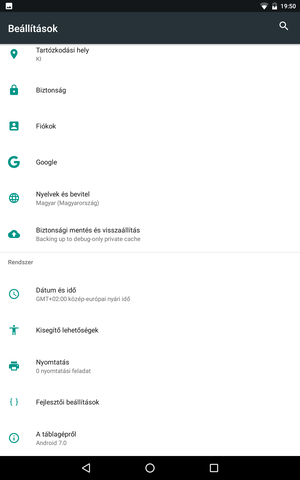

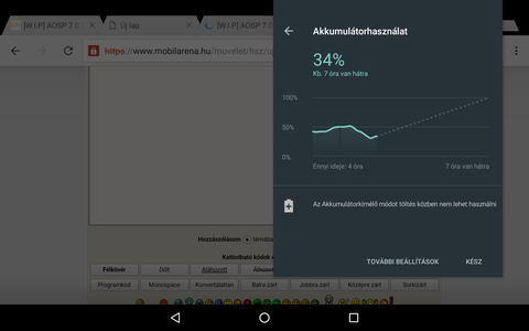

laskr99
Az akksi idő ezen a romon nem nagyon jó. Hiba forrása megvan már próbálják javítani. A tabot valami folyamat 24/7 ébren tartja. Videó lejátszást is kódolják mert HD 60 fps eldob néha képkockákat így akad a videó.

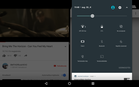

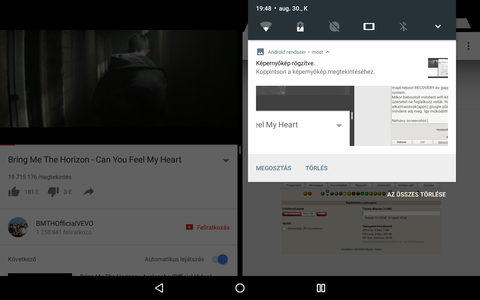

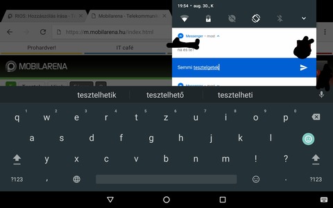

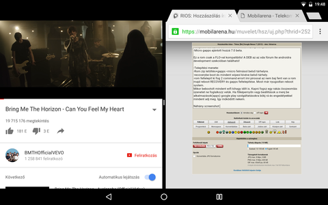

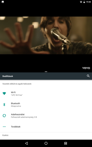

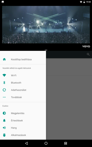

2 óra teszt után szerintem nagyon gyors a rendszer. 20 mp alatt feláll a rendszer.
Hibák amiket találtam:
-néha füles kihúzásakor kidob egy "zene alkalmazás leállt" hibaüzenetet ami elnémítható.
-rendszerindításnál a beállítások leáll.
-youtube minőség kidobja az 1080p60fps opciót ami nem működik mert 1 képkocka után leáll a videó. 720p60fps néha beszaggat.
-van mikor az elindult videó csak egy fekete kép. Youtube videó bezárása majd újraindítása megoldja.
-Osztott képernyőben ha megy a youtube videó mikor váltunk osztott képernyőre beshaggat a hang majd tölteni kezd a videó. De bezárás majd újraindítás után működik az osztott képben is.
-első indítás kicsit bájos mert mindent minél gyorsabban át kell ugrani mert a varázsló gapps 7.0 bétánál újraindul. A google play szolgáltatások force closeol de ha megadta engedélyeket már nem.
-elvileg rossz minőségű a kamera videófelvételek. Nem tudtam tesztelni.Jóságok amiket észrevettem:
-rendszersebesség kiváló,youtube microlagg görgetésnél a múlté.
-alkalmazások megnyitása gyorsabb mint 6.0.1-en.
-ez az új felület tetszik gyors szép animációk.
-wifi azonnal csatlakozik az ip cím lekérése szöveg nem is látszik.
-talán picivel erősebben érzékel a wifi.
-telepítési idő szinte semmi. Volt aminél 1-2 mp volt pl:chrome.
-Micro gapps ajánlott hozzá 7.0 beta.Ez a rom csak a FLO-val kompatibilis! A DEB az az xda fórum lte android development szekcióban található!
-Telepítési menete:
-Rom zip letöltés+gapps <micro felmásol belső tárhelyre.
-recoverybe boot és mindent wipeol kivéve belső tárhely.
-rom feltelepít ki fog 2 command errort írni pirossal az nem baj fent van a rom majd reboot RECOVERY és gapps feltelepítése. Most már nyugodtan reboot system.
Mikor bebootolt mindent wifi kihagy időt is. Kapni fogsz egy rakás összeomlás üzenetet ne foglalkozz velük. Ha főképernyőn vagy beállítások a menj be alkalmazások(apps) google play szolgáltatásokra bökj rá és engedélyekkel mindent adj meg. Így működött nekem.Első tesztem, bénázásért elnézést kérek.
