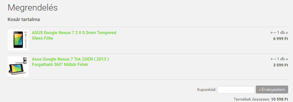

Nekem matt fólia van rajta, darabja 800 Ft volt és a tok is ilyen, ebayről 1600-ért. Eléggé túlárazottak ezek a dolgok. Egyébként ezen a tokon keresztül is tölti a QI töltőm a tabletet. Az is volt vagy 1200 Ft :-)

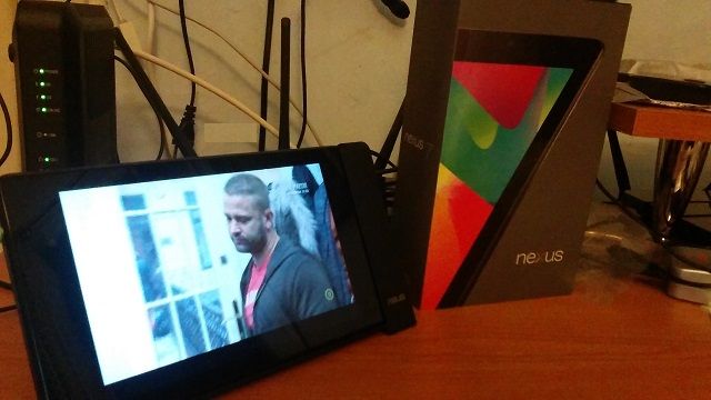

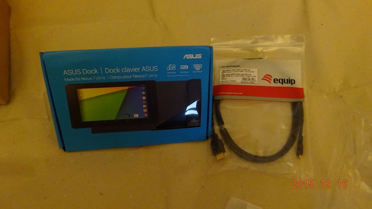

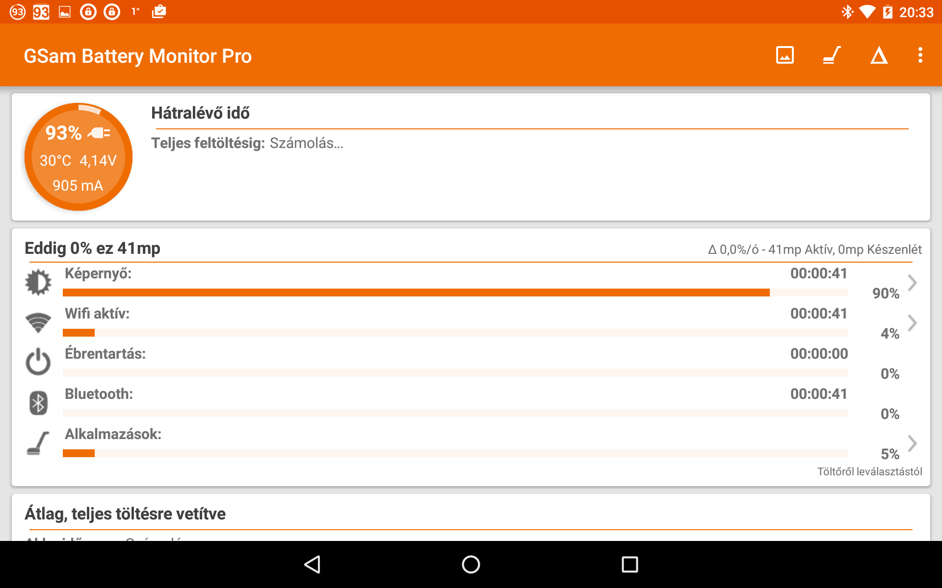

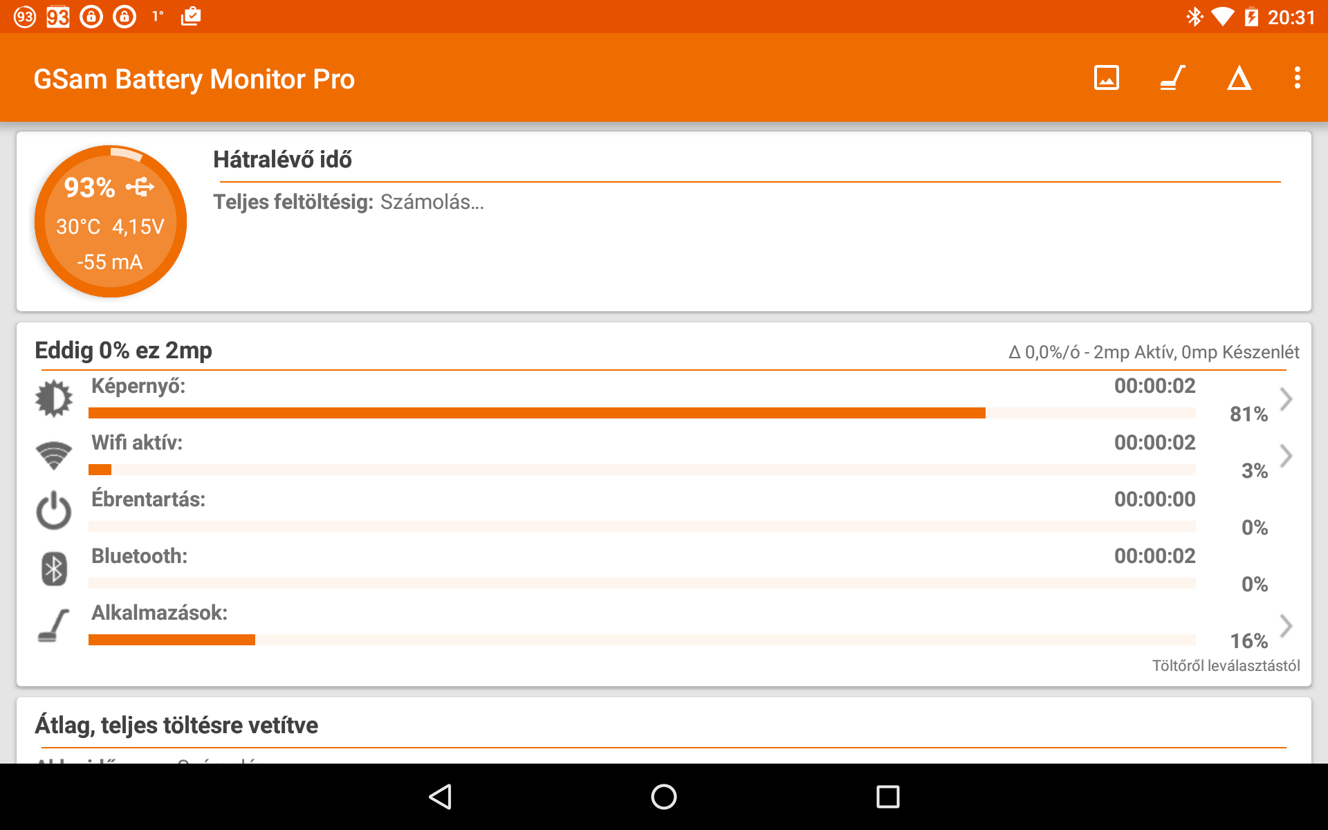

A dokkolót nagyon megbántam. Speciel nálam ma óta nem tölt, vagyis megjelenik a töltés, de merül rajta a tab... A 2012-es POGO-s dokkolóval is sok gondom volt, de arra rátettem 4x-5x és töltött
Ha tudtam volna tuti nem veszem meg a dokkolót, most éppen a cserét intézem, mert jelenleg annyit ér, hogy fordítva van benne a tablet, hogy az ellenkező oldalon elférjen az USB-s töltő, és mégis megtámassza... remélem nem az lesz a válaszuk, hogy küldjem vissza, aztán ülnek rajta hetekig...

Sajnos a slimport adapteres kepkikotes (legalabbis ezzel a tablettel) kicsit necces ilyen szempontbol. Nagyon sok 3rd party adapterrol hallottam, hogy nem mukodik, de meg a hivatalosrol is sok esetben hallottam ilyet. Ami mondjuk fugghet a konkret hdmi kabeltol, es a konkret tv-tol is. Nalam peldaul egy regebbi modellel az egyik tv-vel hibatlanul mukodott, egy masikkal mar nem, vagy alig. Az ujabb hivatalos modellek elvileg joval jobbak kompatibilitas szempontjabol, es joval kevesbe valoszinu veluk ilyen hibakba futni, ezert javasoltam volna, hogy hivatalos, SP1004-es adaptert vegyel, mert az a legujabb most (illetve ott a 4k-s is ha kompatibilis), szoval azzal a legvaloszinubb, hogy mukodik..
A dokkoloban az a gyanum, hogy nem a legfrissebb fajta adapter van beepitve.. -

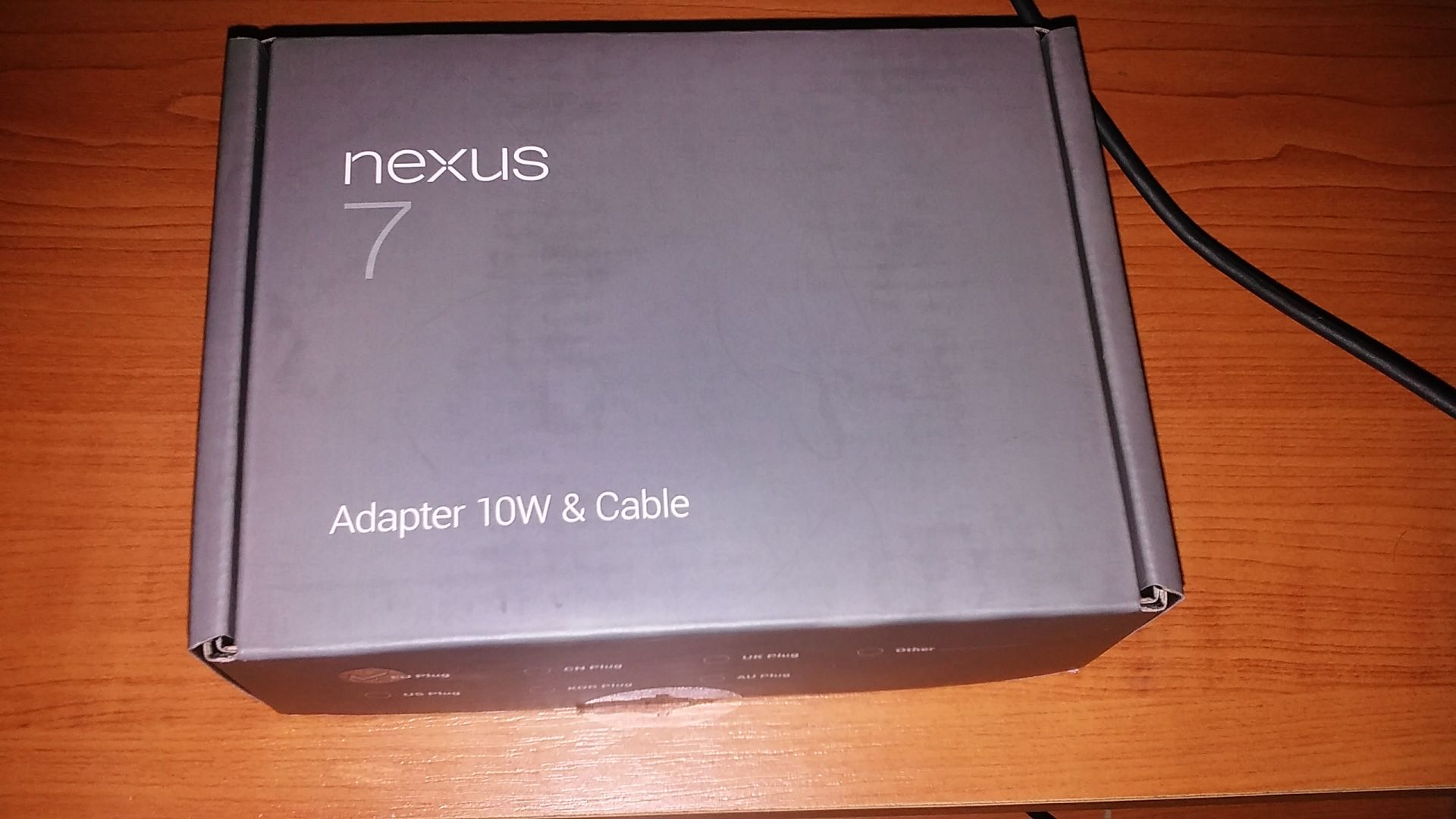

Két darab különböző kábellel, és adapterrel próbálkoztam. Mármint az adapter az egyik a korábbi hozzászólásomban látható N7 2012-től való, a másik pedig a 2013-hoz adott. Mind a kettővel közvetlenül gyönyörűen tölt. Ha a dokkolóba vannak dugva, akkor pedig nem
Tegnapig jó volt. Ma akartam rátenni a microHDMI- HDMI kábellel a monitorra illetve a TV-re... lenne összefüggés? -

Egyébként most néztem, hogy amit kaptam a 2013-as N7-hez adaptert 1 az 1-ben ugyanaz amiből kettő is van, a 2012-höz nekem, mert anno volt egy amit adtak hozzá, és volt egy amit a dokkolóhoz vettem. Az egyik a 2012-höz lett odaadva a családtagomnak de a másik még megvan, tartaléknak
Nexus 7 (2012/2013) adapter.

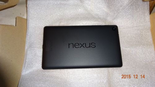

Ma végre érte tudtam menni az extrémbe. 32GB fekete Wifi Onli refurbished. Tökéletes. Még a gombok is fóliásak. Jó vétel volt. Soha többé más tablet csak nexus mint telóban.!
