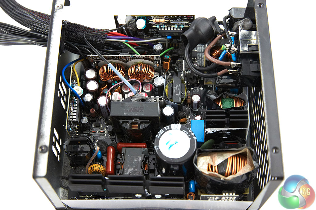

- felig modularis tap (melyik hulye rakott a fix 20+4 tus ATX melle egy 4 tus ATX12V-t ES egy 8 tus EPS12V madzagot is??? Eggyel ujabb Seasonic M12-on mar atgondoltak, arra mar kettebonthato 4+4 tus EPS12V csatit raktak, eggyel kevesebb kabel kigyozik feleslegesen a hazban.)
- szalagkabelek
- 80+ Bronze
- halk Adda venti, azt is negyed fordulaton jaratja 300W terheles alatt. (Ekeztek is eleget anno a tap topikban, mivel az eredeti Seasonic S12-II, amibol ez a tap szarmazik, korabban hangositotta a ventit.)
- minosegi alkatreszek (japan 105C kondik...)Ehhez kepest a cikkben szereplo 90€-s (~100$) 550W-os FSP annyival tud tobbet, hogy modernebb elektronikaja van: mar nincs kulon 12V/5V/3.3V eloallitas, mint az enyemben, hanem mar csak 12V jon le a traforol, es abbol allitja elo DC-DC kapcsolassal a tobbit.
Regi megoldassal mar a Silver hatasfok megugrasa is problemas, Goldot egyaltalan nem lehetett elerni vele.Ha ezt vesszuk, akkor most 20$-ral olcsobban lehet Bronze helyett Gold tapot kapni hasonlo koritessel, mint 8 eve.
Hmm, 94$ a Seasonic G-550?
Akkor 25$-ral lett olcsobb a modularis 520-550W kategoria 8-10 ev alatt, kozben Bronzerol Goldra nott a hatekonysag. -

Mar nem a Vargane korszakban vagyunk, hogy a tap a rairt nevleges teljesitmeny felenel leegjen. *
Modern tapokat jellemzoen a nevleges teljesitmeny +10%-a kornyeken lovi le a tulterheles vedelem, pedig a tapok tudnanak tobbet is.
Seasonicok jellemzoen +20%-nal kapcsolnak le, de meg ott is belefernek az ATX szabvanyban eloirt +-5% feszultsegingadozasba.
G-360 pl. 442W-nal kapcsol le.* Hirhedt LC-235ATX kb. 100W-ot tudott 12V-on, tulterheles vedelme meg nem volt...
De ez meg ATX 1.1-es volt, mig Intel P4-ekhez ATX 2.0-as tapokat kellett volna hasznalni, amik 12V-on adjak le a teljesitmenyt, nem 3.3/5V-n. -
Táp névleges teljesítménye = leadott teljesítmény. Ha nem dzsunka a cuccos, akkor tartósan 70%-on simán lehet terhelni. Persze kérdés, hogy mennyi jut a 12V-os ágra: ha a 12V a speckók alapján le tud adni 250W-ot - mint pl ez a kis Silverstone, akkor egy max 200W-ot fogyasztó konfinak (AMD APU vagy nem tuningolt i5+GTX960) az égvilágon semmi baja nem lesz.

A Teapo kondik 10-12 évvel ezelőtti minőségi problémáit kár a mai időszakra kivetíteni...
Ismerem a fajtáját, jobb híjján ilyet fogok venni, ehhez a projecthez hasonlóan. De igazán nyomhatnának FlexATX vagy annál is kisebb méretű "rendes tápokat" 80-100W körüli teljesítménnyel. Egy HTPC-be, home szerverbe nem kell még 150W se (akkor se, ha az ideális max 50-70%-ig terheljük).
A 300W-os bronz táp egy HTPC-nél/home NAS-nál jellemző 20W (=5-6%) körüli terhelésen sacc/kb 50% körüli hatásfokkal dolgozik, ami egy ideálisan belőtt 90%-os hatásfokú rendszerhez képest mondjuk 6-8W, azaz évi ~3kFt. Hosszabb távon, több konfit kiszolgálva meghozza az árát, ráadásul a full ATX méretű tápot nemigen teszed bele kicsi házikóba. Utóbbi ok miatt a felárat is szivesen megfizetném egy rendes gold+ 120W-os moduláris tápért ami belefér 0.2-0.3 liter térfogatba (=a szabvány SFX-nél kisebb).
