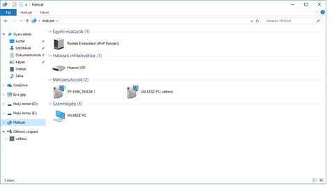

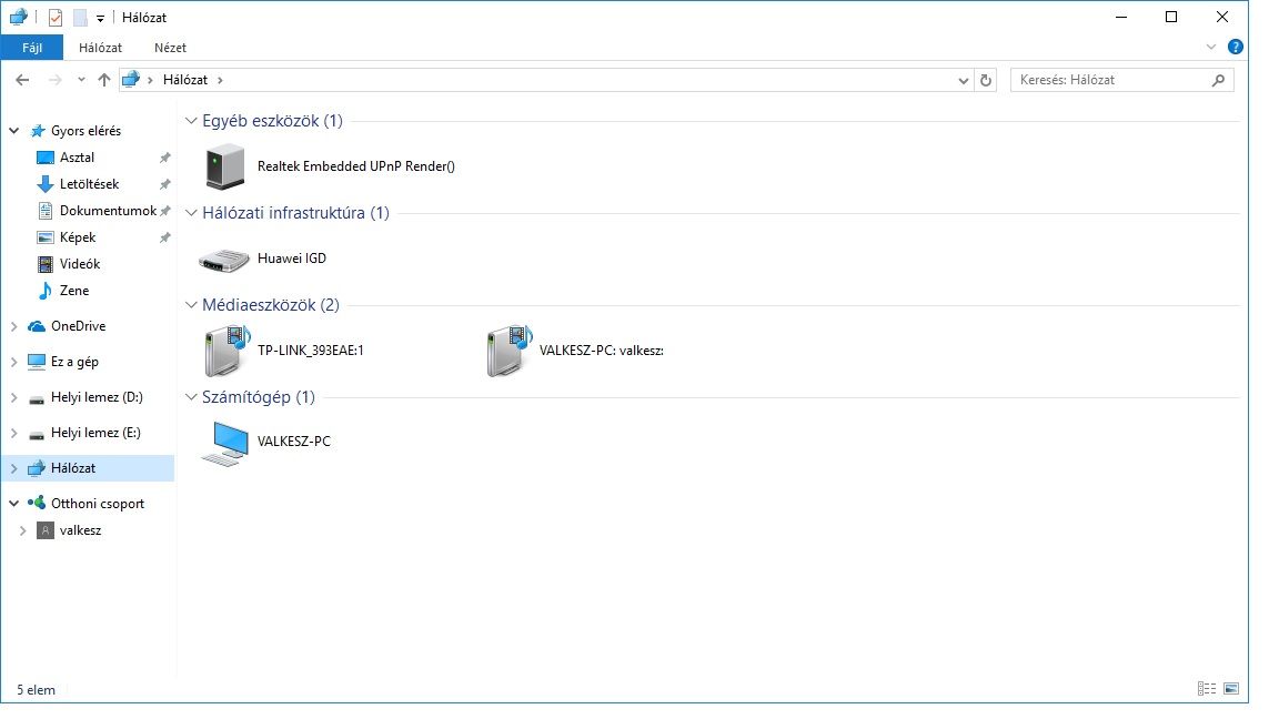

wagi
gojko.m #5688 üzenetére
A munkacsoportnál lesz valami gond.
Amikor átnevezem a workgroup mappát a gépen akkor jó lesz minden!
Függetlenül hogy milyen nevet adok neki.Viszont újraindítás után ismét semmi.
Ismét átnevezem és megint jó lesz szóval nem értem...Olyan,mintha nem csatlakozna a gép automatikusan a munkacsoporthoz.

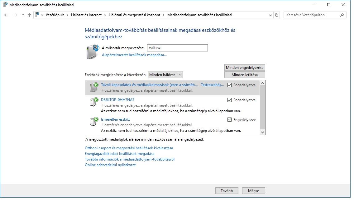

wagi
gojko.m #5686 üzenetére
Igen a regeditet átírtam és a reg fájlt is futtattam.
Nos most már felismeri a gép a lejátszót illetve megjelent a workgroup mappa is benne a megosztott tartalommal viszont gép újraindítás után ismét eltűnt
Viszont minden újraindításkor az otthoni csoportban kézzel kell bekapcsolni a média adatfolyam továbbítást.
Ezt nem lehet automatikusra állítani? -
gojko.m
Szerintem, win10-nél is mindegy, hogy melyik meghajtón vannak a megosztott mappáid. De tapasztalati tanácsot nem tudok adni, mivel win8.1-et és Linux Mint-et használok.
Nálam a lejátszón a WORKGROUP mappa win8.1 és linux esetében is látszik. Azon belül található a helyi hálózat (egyedi elnevezéssel), azon belül pedig a megosztott mappák. Úgy emlékszem, akkor is látszódik a workgroup mappa, ha nincs a pc-n megosztott mappa.
