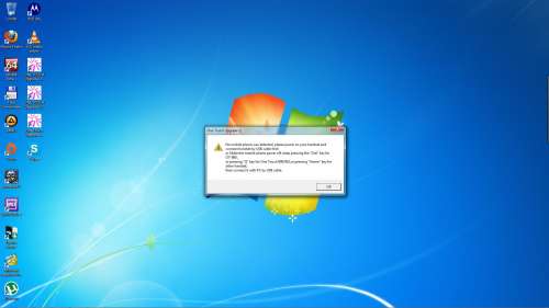

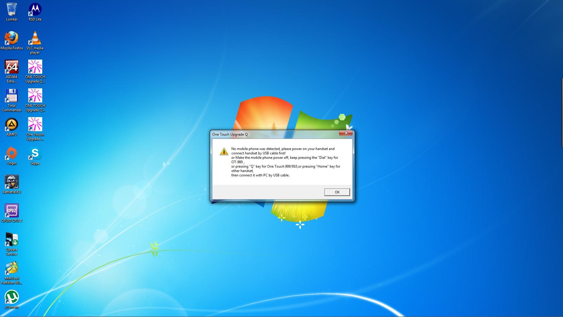

monalala #21573 üzenetére
Csak sárga kérdőjeles van, azt kitörlöm, de legközelebb ugyan az van az eszközkezelőben.
Otu semmilyen program nincsen telepítve, csak az usb csatlakozáskor a szokásos drájvert telepíti, amit mostan nem csinál meg, mert nem talál drájvert.A linken one-touch-upgrade-q-1-9-4-setup.exe ezt találtam, de én nem akarom frissebre cserélni a rendszert, mert a jelenlegi jól működik.
Nekem csak az usb drájver kell. -
monalala
havert #21572 üzenetére
Amikor rádugod a telót töröld a felkiálltójeles cuccot, azután otu uninstall, gép ujraindít, otu install. Így meg kell találja a hozzávaló drivert. Vagy esetleg másik portot használj.
(#21571) norbichek@ [link] A driverek legyenek fenn, ne legyen felkiálltójel az eszközkezelőben.

norbichek
Működik a fastboot meg minden csak nem kapcsol be a teló.
eszközkezelöben nem ismeri fel az istennek se.
Az otu t felraktam be hiába semmi.... ötlet?
