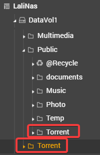

Viszont most meg olyan problémám van, hogy sikerült két különböző mappába letölteni torrenteket. És valahogy adminként sincs jogosultságom törölni mappákat?
Hogy lehet QNAP-éknál elérni, hogy adminként legyen jogosultságom mappát törölni?A Public/Torrent mappának kellene megmaradnia, ebbe mindent át is másoltam. De ezzel a külső Torrent mappával semmit nem tudok kezdeni, se a benne lévő 200GB adattal
