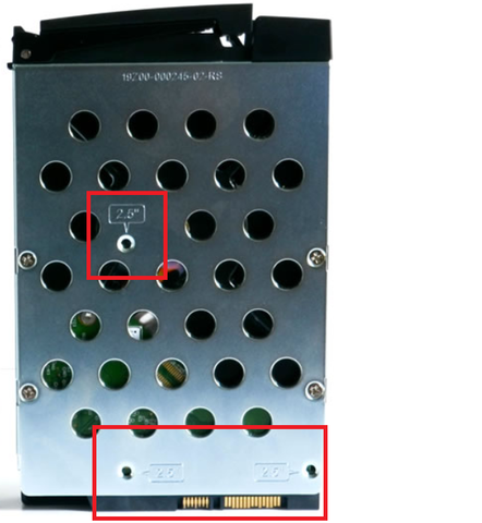

A 2.5 merevlemezt bele lehet tenni a TS-269L NAS-ba? Ha igen hogyan? Merevlemez rögzítő csavarokat hol lehet kapni? Köszi!

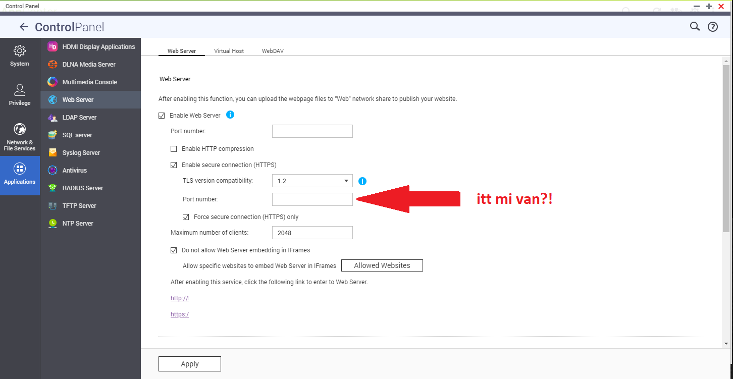

Meg tudja valaki mondani, hogy a Plex szervernél hogyan lehet megadni azt, hogy auth nélkül is mutassa a fájlokat? Engedélyeztem a guest felhasználót és engedélyeztem neki minden megosztást, de a tévé és a laptop sem lát semmit. A telefon viszont simán látja a BubbleUpnp appal.
Laca0
sanyijedi #6545 üzenetére
LAN-on belül próbálom, nem kellene portforward.
Sima http-n.
Most, hogy force-oltam a https-t, bejön a speedtest, de írja pirossal, hogy nem biztonságos. Tehát valami csak nem jó azzal a tanúsítvánnyal.
Viszont a speedtest most megmutatta a másik problémát, amihez kellett: valamiért nagyon lassú a hálózat. 50-60 megabitet tud le és fel is gigabites hálókártyáról (Korábban 920-960-at mértem szinte mindig.) Ennek sem tudom az okát. Van ötletetek? -

sanyijedi #6537 üzenetére
Kicsit fura a helyzet... Ott nekem 8081-es port van.
De az admin felület a 8080-ason jön be, a 8081-es portra nem is válaszol. Viszont most vettem észre, hogy előtte ott van a felkiáltójel, hogy nem biztonságos. Valami gond lehet az SSL-el.
De érvényes és aktív a Let's Encrypt SSL... automata megújítással...
Hol lehet akkor a hiba? -

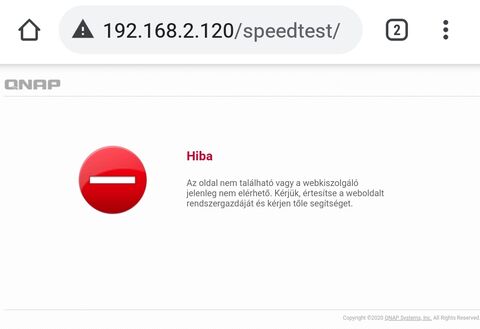

Laca0
Használja valaki a Speedtest 4.5.0 alkalmazást a QnapClub-tól?
2 éve telepítettem TS-228-ra és most nem működik. "hiba, az oldal nem található"
Találkoztatok már ezzel a problémával? -
