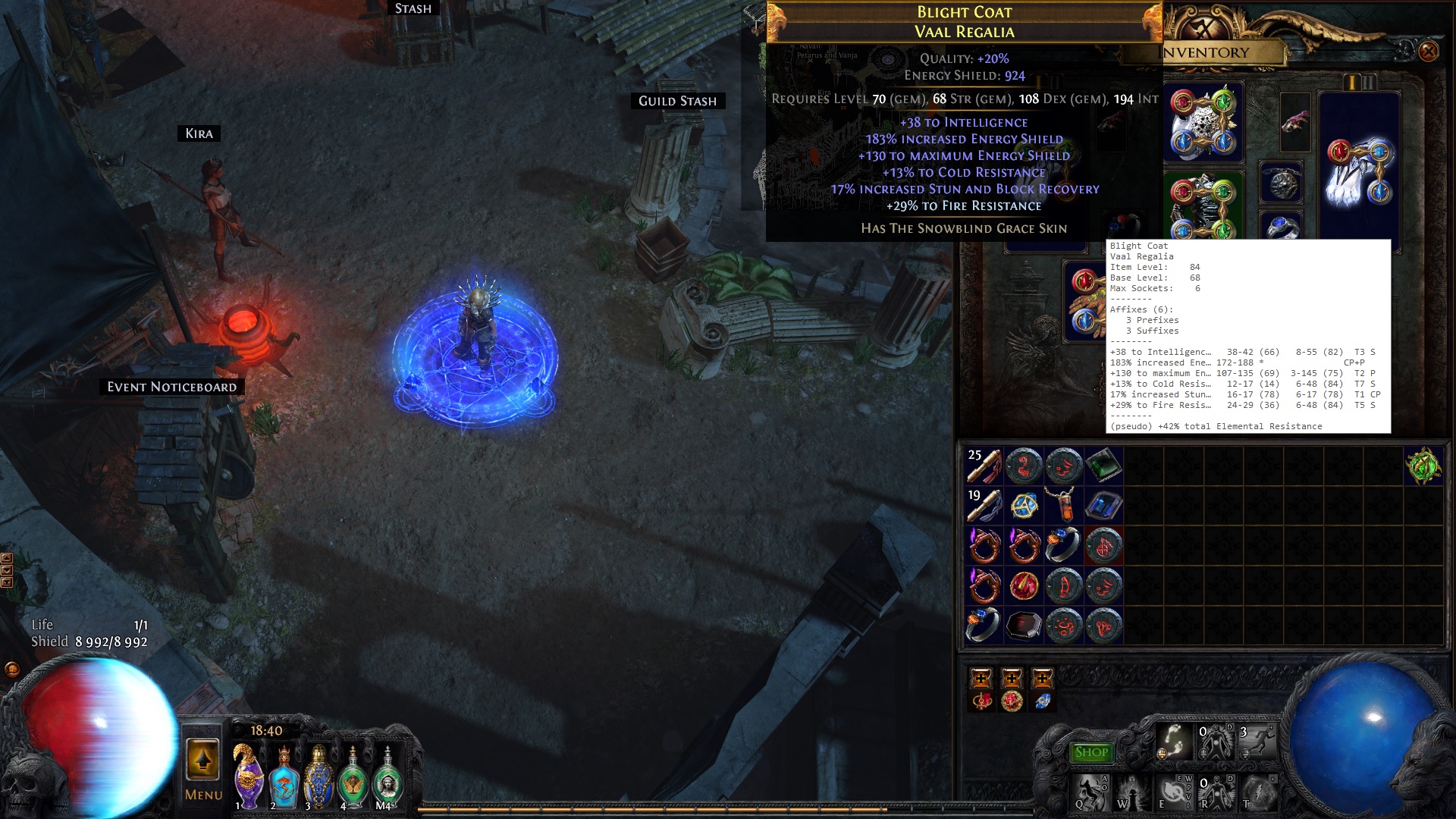

Arra is érdemes figyelni, hogy meg lehet szívni akkor is, ha valaki essence-el csinál valamit, és azért akarod megvenni, mert mondjuk fel akarod divine-olni az itemet mert pont min-roll mondjuk az ES. Ilyenkor sajna a divine az essece bracketjét nézi, nem a rendes bracketet. Ezzel meg én szívtam meg annó hc-breach-ben.
350 ES-es helm volt, 130% ES-el, meg 40 körüli flat-ES-el. Ebből akartam 80 körülit, de essencelt helm volt, így nem változott a flat érték. 2 divine után világosított fel guildtársam, hogy hol a bibi.

Ugyanez van az en regaliamnal is, neha a macro nem mutatja rendesen.
Egyszer amugy a macro miatt szivtam meg egy axe väsärläst.Azt hittem, hogy van rajta szabad prefix hely, mert az accuracy-t ami rajta volt suffixnak mutatta, igy gondoltam megveszem es rakok rä bleedinget.Hät nem ugy volt, az is prefixnek szämitott.Nem baj, tanultam belöle es most mär mindig megnezem elötte itt hogy mi a stäjsz.Amugy osztom a velemenyed, howa nagyon ällat lett.5 karit csinältam a ligäban, abbol 3at 80 föle huztam, 1-et 90 föle 1-et meg abbahagytam mert nem jött be (flurry) es mindegyik közül ez a kedvencem.Pedig nagyon szeretem a totemes buildeket is.Milyen dps-ed van a spectral throw-val? -

"Azt mondja csak 2 prefix van a tárgyon mégsem lehet már mást rátenni.
Amit már csak azért sem értek, mert elvileg ez a 3 prefix van rajta:" Saját magadnak megválaszoltad a kérdésed! A script nem tudja szét választani a "#% increased Energy Shield" és a "#% increased Energy Shield, #% increased Stun Recovery"-ből származó energy shield-et ezért látja csak egynek!Ha megnézed az 122% energy shield után a 121-132 értékeket akkor láthatod mely értékek között változhat ha divine orbot használsz! Ezen érték határokból nem léphet ki!!
