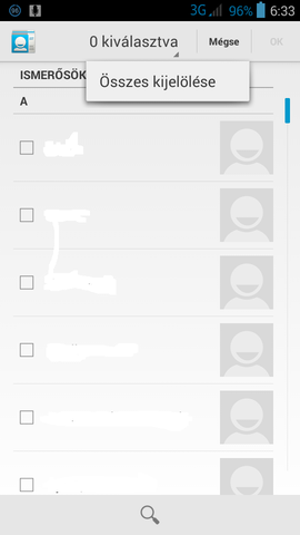

Sziasztok, segítség kéne! Tovább adnám családon belül a telómat és szeretném a névjegyzéket egyben kitörölni a telóról, de nem tudom csak egyesével törölni. Kb. 800-ról lenne szó. Factory resetet nem akarok csinálni, mert jól be van lakva. Valaki?
Előre is köszi -
