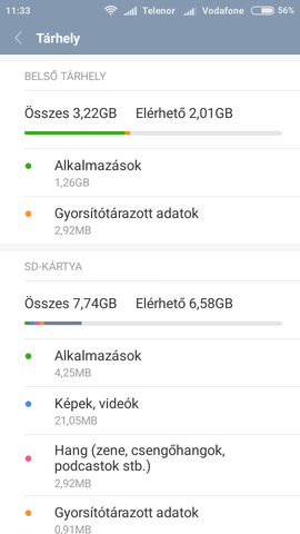

hari73f #6987 üzenetére
Töröltem, sőt az SD kártyát is formáztattam vele, hátha...
Egyik sem segített.
Viszont közben rájöttem a megoldásra:
A "Beállítások", "Tárhely és USB"-ben az SD kártyán megkeresem az applikációt, átmásolom a "Letöltések"-be.
Aztán a "Letöltések"-ből már telepíthető. Így sikerült kipróbálnom a GPS-t, mert nálam az alapkövetelmény.
De az iránytű nem működik. Most azt próbálom feléleszteni. Nehogy eltévedjek... -
