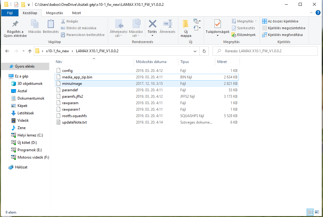

Meghalt az alaplap a kamerámban.
Gariban akartak adni egy új kamerát, a szervizes felrakta rá rakni a legújabb FW, és ugyan úgy járt mint én, a kamera meghalt.
Szóval a kamrát 2 fajta lencsével gyártották.
Lamax x 10.1
FW frissítésnél bukik ki a hiba.
LAMAX X10.1_WF_V1.0.0.1 ről aki frissiteni akar V1.0.0.2 re, és ha nem a kompatibilis lencse van benne akkor a kamera nem kapcsol be, az alaplap meghal.
Gariban cserélik az alaplapot a kamerámban amin a legújabb FW lesz majd fent.
A szerviz jelezte a hibát a gyártónak.
Javasoltam, hogy addig a V1.0.0.2 FW-t töröljék a honlapon, nehogy más is megszívja. -

Semmi visszajelzés nem volt, a leírtak szerint csináltam, csodálkoztam is, hogy nincs semmiféle visszajelzés, meg az is furcsa volt, hogy 3 percet várjak amíg frissül, csak a piros lámpa világított amikor ráraktam töltőre.
Van SJCAM kamerám az visszajelzi, és megvan pár másodperc alatt a frissítés, ezen semmi.
Azóta se kép, semmi nem megy.
Kár volt frissítenem, már sajnálom.
Visszakellene rakni az eredeti FW, de nem találtam sehol hozzá.
Kivettem az aksit, próbáltam egyszerre több gombot lenyomni, hátha lehetne valahogy resetet csinálni.
Írtam emailt a szervíznek, hétfőn tudok velük csak beszélni. Gari nincs már rá. -

Segítséget szeretnék kérni. Vettem egy LAMAX X10.1kamerát.
FIRMWARE akartam frissíteni.
1. Csomagolja ki a telepítőcsomagot.
2. Nyissa meg a mappát, összesen kilenc fájlt kell látnia.
3. Másolja az összes 9 fájlt az üres SD-kártyára.
4. Állítsa le a bütyköt és csatlakoztassa az áramforráshoz. (Az akkumulátor lemerülésének megakadályozása érdekében)
5. Helyezze be az SD-kártyát a fényképezőgépbe, kapcsolja be a fényképezőgépet, és az FW automatikusan elkezd frissíteni.
6. Várjon 3 percet, amíg a firmware teljesen frissül.
7. Formázza az SD-kártyát.
8. A telepítési folyamat befejeződött.
A fentiek szerint csináltam, de azóta a kamera be se kapcsol, nem csinál semmit.
Mit rontottam el ? -
