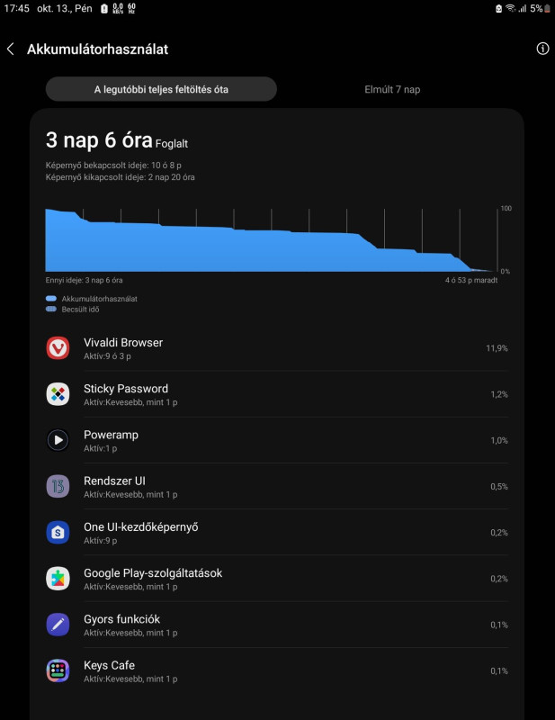

No, kicsit nyögve-nyelősen, de sikerült csak WiFi használattal lemerítenem a sima S9-et.
Összefoglaló:
100%-ra töltésről indulva és közben nem volt kikapcsolva a TAB. Használaton kívül csak a képernyője lett lekapcsolva, így volt tétlen üzemben.
Sötét mód + GalaxyMaxHz APP-ban standard 60Hz-re állítva, de adott körülmények között 30Hz-re is visszaveszi a képernyő frissítését (pl. egyes weboldalak esetén, mikor épp nincs használatban a TAB...cikk olvasás, elmentem mellőle és nincs interakció, stb..).
Energiatakarékos mód bekapcsolva, de netet, BT kapcsolatot, stb. nem kapcsolja le, azok folyamatosan működnek, bár Bt eszköz nem volt rákapcsolva ezen idő alatt ill. Play-, és Galaxy Store frissítések auto keresgélése mellett mindössze a naptár használt készenlétben adatforgalmat.
SIM-et nem vettem ki a készülékből csak a SIM kezelőben kapcsoltam ki.Automatikus fényerő szobai használat mellett és az aktív használati idő jelentős részében sötét volt a szobában, tehát minimum közeli fényerővel volt a kijelző meghajtva.
A 3 nap 6 óra időszak részletezése (a használati idők némi kerekítéssel - pár perc erejéig - kerülnek feltüntetésre):
3ó 4% 100% -> 96% PowerAmp netrádió szólt kikapcsolt kijelző mellett a TAB saját hangszóróit használva 50%-os hangerő mellett
2ó 96% -> 96% kikapcsolt kijelző melletti tétlen merülés
1ó 10% 96% -> 86% Vivaldival böngészés
2,5ó 7% 86% -> 79% nem folyamatos böngészés, időnként képernyő lekapcsolt, kézzel élesztgetve
12ó 79% -> 77% lekapcsolt képernyővel készenléti tétlenség, böngésző nem lett bezárva
13ó 6% 77% -> 71% nagyrészt készenlét, időnként böngészgetve, ekkor SOT 2ó 26p
0,5ó 3% 71% -> 68% böngészés -> SOT 2ó 49p
10ó 68% -> 66% lekapcsolt képernyővel készenléti tétlenség
0,25ó 2% 66% -> 64% böngészés -> SOT 3ó 05p
11,5ó 64% - >62% lekapcsolt képernyővel készenléti tétlenség
4,5ó 25% 62% -> 37% böngészés - SOT 6ó 25p
7ó 37% -> 36% lekapcsolt képernyővel készenléti tétlenség
0,5ó 5% 36% -> 31% netrádió saját hangszóróval 50% hangerő, közben böngészés -> SOT 6ó 56p
6ó 31% -> 30% lekapcsolt képernyővel készenléti tétlenség
0,8ó 7% 30% -> 23% böngészés -> SOT 7ó 51p
0,5ó 23% -> 23% lekapcsolt képernyővel készenléti tétlenség
2,5ó 18% 23% -> 5% böngészés -> SOT 10ó 08pAPP frissítés és némi rendszerben matatás (pl. akkustat nézegetése, naptárban ügyködés, stb...) is volt időnként pár perc erejéig, ezeket nem jelöltem külön, de a végére azért egy óra kijelző idő összejött belőlük
1 óra SOT kb. 10% akku merülést okoz. A készenléti fogyasztás SIM nélkül igen csekély.
5%-ról 45 perc alatt 70%-ra töltődött és a 100%-os töltöttséget 1 óra 24...25 perc alatt érte el BaseUS GAN5 pro 65W + Baseus Cafule PD2.0 100W USB-C/C 2m CATKLF-ALG1 kombót használva a töltéshez.
bostone
Óh, de köszönöm!
Még így is sokkal részletesebb tájékoztató volt, mint amire számítottam.Napi rutinra lennék kíváncsi, külön programokkal ne ess neki. Majd valamikor, ha összejön egy 24 órás ciklus alatt, aktív kijelzővel mennyit fogyaszt beltéren. Szerintem video és böngészés 8 óra feletti átlagot kellene hozzon.
AtHoS
Jelentős részben Vivaldi-val böngészés (YT és hasonló videós oldalak nem voltak nézve), de tegnap este vonaton hazafelé Digi Online-nal Arena4-en NFL meccset néztem fülhallgatót használva kb. 1,5 órát
Minimális idő play- és galaxy store frissítések telepítése, Office365-tel PDF és egyéb doksik megtekintése.
Nem rögzítettem az energiafelhasználást, de arra emlékszem, hogy Poweramp 22,5%-ot használt az akkuból, az ment 10-12 órát biztosan BT hangszórón [Xiaomi Portable Bluetooth Speaker (BHR4802GL)] ebből kb.10 óra kikapcsolt kijelző mellett. Ami érdekes, hogy az S9 hangszórói sokkal jobban szólnak ugyanakkora hangerőt használva, mint a linkelt pici Bt speaker (tegnap késő délután merült be 10% környékére a BT speaker, akkor lekapcsoltam és az S9 saját hangszóróit használtam és egyből feltűnt, hogy hangos, halkítottam is rajta).Yeti netes kártyák publikus net APN-t használnak aminek az energiaigénye jelentős
net vs. online fogyasztás és ehhez hasonlítva Telekom MultiSIMA wifi-s használatot még ki kell találjam hogyan teszteljem, mert itthon a közeljövőben nem lesz időm vele foglalkozni, melóban meg nem mindig adódik, hogy aktívan tudom használni (telóról hotspot-tal tudnék neki wifi-t biztosítani).
Ha tudsz adni tippet a "hogyanra", amihez nem kell folyamatosan aktívan a Tab-ot nyomkodni vagy esetleg aktív használattal esténként 1-2 órákat használva több részletben is meg tudom oldani, akkor megnézem neked (szabin leszek holnaptól, de barátomnál segítek majd a házuk színezésénél, így napközben nem igazán fogok tudni a Tab-bal foglalkozni)
AtHoS
Én azt furcsállom, hogy azt írta Bone123: "a teljes etetés pedig három órát tartott"
TAB S9-nél a Samsung Trio EP-T6530NBEGEU töltő 65W-os Type-C portját használva egy 5A-es kábellel 2% akkunál kikapcsolt kijelzővel a gépre dugva kiírta az S9, hogy Szupergyors töltés 2.0 és 1 óra 23 percet saccolt teljes feltöltésre (100%), amit hozott is percre pontosan.
S9 8400mAh vs Ultra 11200mAhAz S9 ~1,383 óra alatt (~1ó23p) csutkára tölthető, Ultránál a maradék 2800mAh-hoz pedig ettől több idő szükséges?
S9-ből kiindulva 8400 mAh ~84 perc alatt van csutkán, akkor Ultra esetén 11200 mAh ~112 perc alatt kellene maxra töltve lenni nulla közeli helyzetből kiindulva

Az S9 Yeti mobilnetes SIM-mel használva (net APN) 6ó19p képernyőidőre volt képes és mellette ~12óra körül BT hangszórón rádió stream-et játszott, melynek jelentős része kikapcsolt kijelzővel volt -
