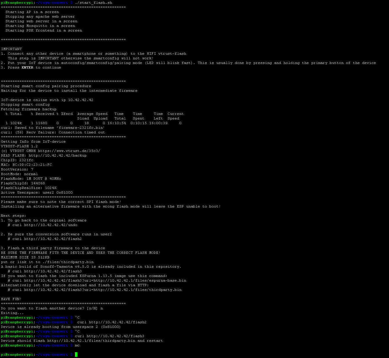

Köszi, reggel bedugva felejtettem, így mikor hazaértem csak parancsot futtattam, valami történik.
Maga a backup 16 órás lett volna, gép elment sleepbe, így az megszakadt, de tovább engedte.
Flashnél sebességet nem ír, úgyhogy vagy 1 perc vagy 10 óra, nem tudom.
20 perccel később:
Megjelent a SONOFF SSID, úgyhogy siker!köszi

Világért se akartam belegázolni a lelkivilágodba, de sehol nem írtam, hogy okosabb lennék mint a fejlesztő.
Az viszont tény, hogy a scripts mappában lévő psk-frontend.py fájl nem fog lefutni amennyiben a raspberry pi egy picit is lassabban reagál, és nem lövi le az apache servert időben, és 80as porton konfrontálódnak.
És utánanéztem köszönöm szépen, a fejlesztő MAGA javasolta, hogy dobjunk bele 5-10 másodperct delayt.
Lassú backup pedig 100%, hogy valami az én oldalamon lévő hiba volt (telített wifi, túl messze a router, vagy a telefon, ami egyébként 2méterre van mellettem.
Ettől függetlenül te mit tettél volna, ha azt írja 20 perc után is, hogy még 15 óra van hátra? Hagyod a gépedet, és bízol benne, hogy Windows 10 nem akar hajnali 2-kor updatelni, vagy nem lesz egy áramkimaradás esetleg telefonod nem gondol egyet és vált wifit, mert másik SSID erősebbnek véli?
Vagy használod a józan paraszti eszedet, hogy ami BACKUP, és ami DOWNLOAD az eszközről, az mégis miért tenné tönkre az eszközt?Jelenleg kéken és picit pirosan felvillan ha áramot kap. Hosszan nyomva power gombot rajta nem történik semmi.
Ha elindítom a shell scriptet fut, de nem találja az eszközt, és nem is kapcsolódik ezáltal hozzá (nem is villog kéken ahogy előtte). -
LouiS22
BullZeye #13317 üzenetére
Már bocs, de ha okosabbnak hiszed magad a cucc alkotójánál, akkor magadra vess.
"Gondoltam" - nem gondolni kell, hanem read the fucking manual ;)
Teljesen ok a script, a lassú backup pedig valami saját hálózatod/eszközeid probléma. De ha jól emlékszem, le is van írva a manualban, hogy a vtrust ap és a flashelendő eszköz között ne legyen kilométeres távolság.
Amúgy ha elindítod újra és vársz kicsit, le fog futni. Jelenleg programozási módban van a konnektorod.
BullZeye
LouiS22 #13313 üzenetére
"simán"
start-flash.sh jelenleg bugos, bele kellett rakni delayt 2 apache művelet elé (ezzel elment jó pár perc), aztán közölte, hogy ö óra majd 11 óra és 13 óra a backup, és az 1024kb-ot ilyen 5-30bájt/seccel mentette.
Gondoltam ez csak backup és csak DOWNLOAD megy, úgyhogy CTRL+C, hogy felrakjak custom firmwaret (tasmota).
Ez brickelte az eszközt (vagyis kéken felvillan mikor áramot kap, de se kapcsolni, se resetelni nem tudom), és most ugyanúgy forraszthatom majd ha megint lesz kedvem szívatni magam.És mindenképpen kell neki kábel (ezt nem írták sehol, úgyhogy ezzel is elment egy pár perc).
Úgyhogy csak óvatosan.
