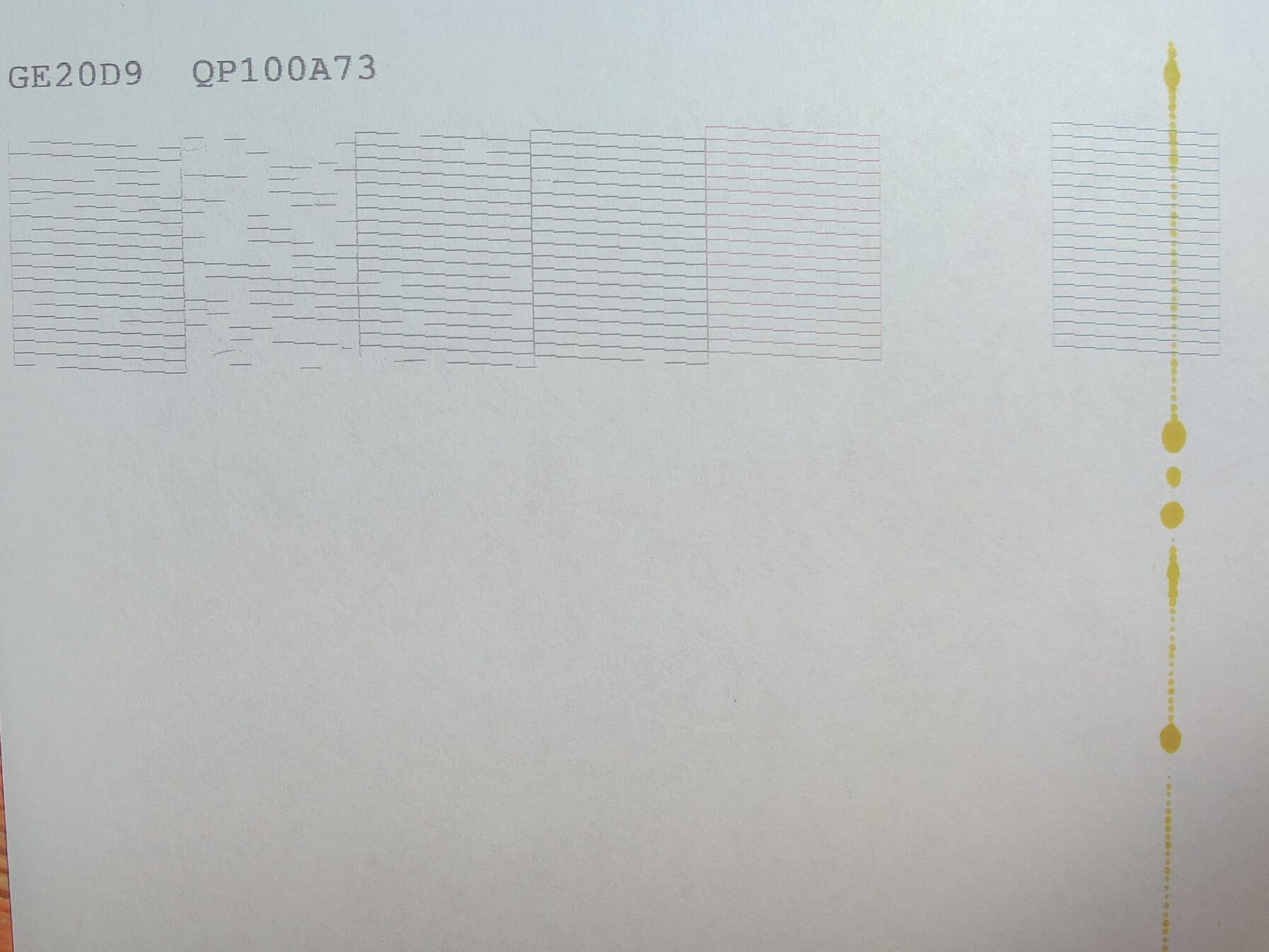

Úgy tűnik halódik a nyomtatóm, 7,5 éves, régebben jobban volt hazsnálva, de utóbbi időben ritkábban.
Epson WP-4535
Fekete nyomat csíkozódik, beépített tisztítás se tud vele mit kezdeni, sárgával is bajok voltak, és összes szín kifogyott, vagyis vettem új patronokat, és ez lett a végeredmény:Vélemény? Kuka, menthető??

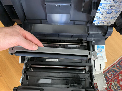

A gumihenger az a töltőhenger, a dobnak és a mágneshengernek nem kell összeérnie. Az első link wégén írta is a srác, hogy a developer clutch okozta a hibát, jó esély van rá, hogy nálad is. Ehhez szerelni kell, egyértelműen megbizonyosodni róla hogy tuti az a rossz, rendelni és kicserélni. Ez intézni a mágneshenger hajtását.
ocscsaba
Csavarnyuzo #16276 üzenetére
A mágneshenger, amin van a vaspor, nem forog. Efölött van egy gumihenger (ez a bled? ezt kivettem), amely érintkezik a mágneshengerrel és a fényhengerrel is, de a fényhenger és a mágneshenger láthatóan nem érintkezik. Sehol sem tört el fogaskerék. A mágneshenger nem forog, többszöri nyomtatás után sem, mert a jelölés ugyanott van mindig. Mellékelek egy fényképet. Én itt megakadtam.

Csavarnyuzo
ocscsaba #16275 üzenetére
Sajnos Kyocerában nem -sem- vagyok szakember.
Viszont a dobegységet a Kyocera 3 évre vagy 500k-ra "adja". A kor jellemzően inkább csak képminőség romlást okoz, tehát ennek még mennie kéne, ráadásul a tök üres lap nem igazán dobegység hiba. Két dolgot találtam: link1, link2. Az elsőt viszonylag egyszerű leellenőrizni, mert kiveszed a dev unitot és a mágneshenger legszélére teszel egy pici jelölést alkoholos filccel hogy meg tudd állapítani forog-e. Ezután összerakod, nyomtatsz egyet, kiszeded újra és megnézed ugyanott van-e a pötty -célszerű 2-3 alkalommal leellenőrizni-. Ha mindig ugyanott van, akkor valószínűleg az a hiba amit írnak: festékező kuplung -> cserélni kell. A másikat, az érintkezőset keresgélni kell, hogy hol van a gépben. -
ocscsaba
Tanácsot szeretnék kérni Csavarnyúzó szakembertől:
van egy 7 éves Kyocera FS-4100DN lézernyomtatóm kb. 230 000 nyomatoldallal.
Először csak a papír szélén kezdett pöttyözni, aztán már a közepén is. Most teljesen üres lapot nyomtat ki. Status oldal sem jó. A dob tönkrement?
