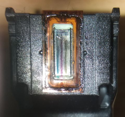

Kérnék egy kis segítséget! Van egy HP DeskJet Ink Advantage 3635 nyomtatóm, de nem nyomtat, holott a kijelző szerint van még benne tinta és az eszköztárban lévő becsült tintaszint szerint is legalább 1/5-nyi tinta még benne van, hibaüzenetet nem adott, pedig korábban, ha elfogyott a tinta jelezni szokta. Eredeti patronok vannak benne. Illetve fejtisztítás után halványan kinyomtatja színeket fekete nélkül. Előre is köszönettel! -

A le ĺrtak alapján nagyon úgy tűnik , hogy a fejjel lehet valami gond ( be száradás ) . Amit még érdemes meg nézni azok a kis arany színü tüskék a patronon és anyomtatón. Gondolom fej tisztítás vólt már párszor.DR.NX . köszi , hogy le írtad. Már ezt is tudjuk.

Csak a HP tisztítót használtam, korábban volt egy már egy hasonló eset, akkor megkockáztattam utánatöltött patronnal, töltés előtt ellenőrizték -minden ok volt- csak ezután töltötték fel, egy oldalt nyomtatott s utána megint semmi, akkor volt még egy gyári fekete azt berakva rendesen nyomtatott. Szóval az utántöltés felejtős.

Melegvízes papírzsepire v papírtörlőre állítsd rá 10p-re! Utána másik zsepin nézd meg látod-e színes csíkokat! 😀

Bogároldós verziót próbáltam ki a szinesből láthatóan jön tinta a feketéből szinte semmi, viszont a nyomtatóba visszarakva a szines patront üresnek jelzi...

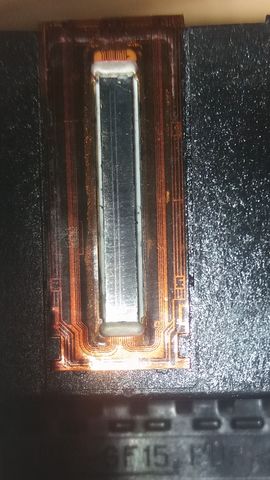

Van egy HP Deskjet 4535 nyomtatóm ami patron csere után csíkosan nyomtatja a feketét. Teszt jelleggel csináltam word-ben egy fekete téglalapot, na ez nyomtatáskor úgy néz ki hogy szabályos fehér vízszintes sávok vannak a fekete téglalapban. Kb a 10-15. nyomtatás után eltűnnek a fehér csíkok, mindig egy kicsit keskenyebb lesz az a sáv ahol fehér van. Viszont mire elérek addig, hogy rendesen nyomtasson, már a fekete patron fele el is ment. Eredeti HP 652-es fekete patron megy bele mindig és minden patron csere után ezt csinálja.
A gyári igazítás, patron tisztítás, elkenődés megszüntetése funkciókat már végignyomogattam, de nem segít.
Valakinek van ötlete, hogy ez mitől lehet? Nem túl költséghatékony ha csere után le kell fogyasztani a patront félig és csak utána működik. :S

Nincs a patronon letakarva a levegőztető nyílás? Néha ráfolyik egy kis ragasztó, és eltömődik a levegő csatorna.
Denagyobb az esély, hogy el van dugulva a fúvóka. Ha több tisztítás után sem jön helyre, akkor csak fej cserével lehet javítani.
Mennyit állt nyomtatás nélkül a nyomtató? -

Vadi új patronok, mindig akkor csomagolom ki mielőtt beteszem őket. Én nem látok rajtuk semmi rendellenességet. Plusz fura lenne ha az összes patronnál ez lenne a probléma. A nyomtató nem sokat áll, az eddigi max amíg nem volt használva az 2 nap, egyébként minden nap van használva. A fej csere orvosolható otthon is vagy szervizbe kell vinni mindenképp? Gazdaságos cserélni vagy inkább új nyomtató?

atala
Most látom, hogy ennél a nyomtatónál a patronba van építve a fej.
Gondolom nem gyári a patron, hanem utángyártott?
Ezeknél a patronoknál általában a gyárit szokták újra tölteni, és eladni utángyártottként. Ezért fordul elő, hogy már eleve be van száradva pár fúvóka. Vidd vissza a boltba, és cseréltesd ki. -

Semmi esetre sem normális. Ha veszel egy gyári patront amin rajta van a fej, akkor már az első lapnál rendesen kellene nyomtatnia. Normál nyomtatásnál előfordulhat, hogy halvány vékony csík benne lesz a nyomaton. Ha finomabbra veszed a nyomtatást, annak el kell tűnnie.
