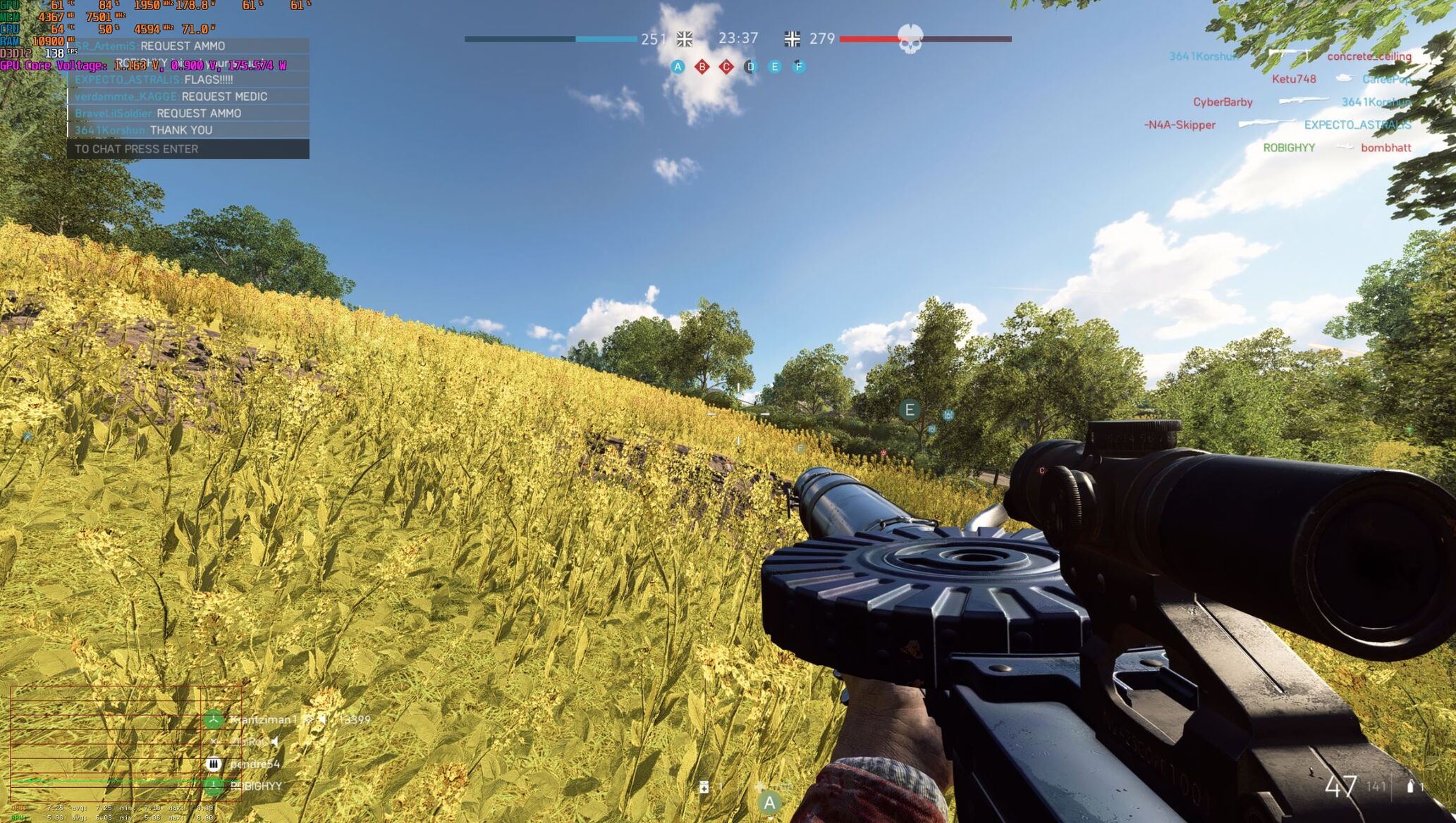

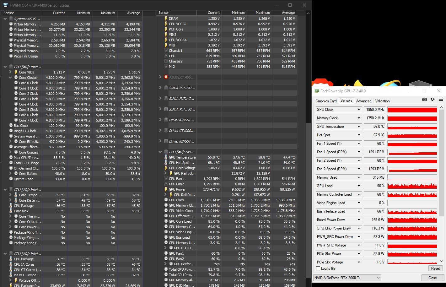

Eddig 3 profilt hoztam létre, egy 0.825 V/1785 MHz, egy 0.875V/1860 MHz-t. Jelenleg egy 0.900 V-os profilt próbálok, a BF 5-el, ez úgyis az egyik leghardverigényesebb játék, most így néz ki:
WQHD-s, 144 MHz-es monitoron stabilan tartja a 140 körüli fps-t úgy, hogy a fogyasztás olyan 180-190 W között megáll, a hőmérséklet meg kb. a 60 fokot alig lépi túl. A játék beállításokban DX 12, 4 db beállítás ultra, kb, ugyanannyi medium, a többi low, szóval eddig tetszik. Ja, és egyelőre a memóriát csak 500 MHz-el toltam feljebb, később majd próbálgatok más értéket is. -

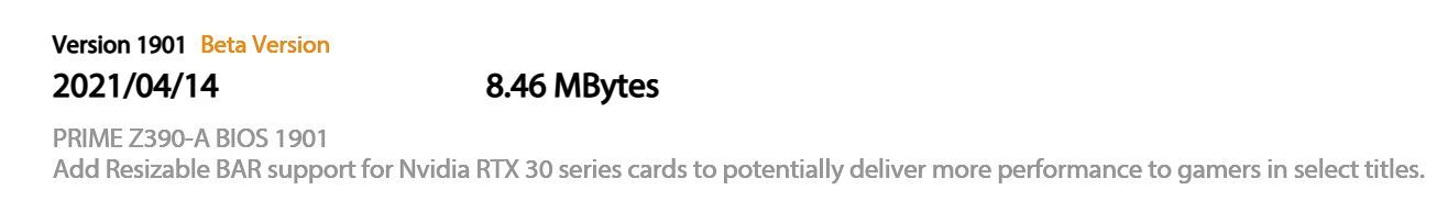

Eredetileg az volt a terv ,hogy csak a legfrissebb alaplapok kapják meg a frissítést, de önszorgalomból a gyártók persze adhatnak ki a régebbi lapokhoz is új bios-t. MSI Z390 is támogatja a ReBar-t például.
De túl sok haszna nincs egyelőre. A másik oldalt a SAM többet hoz a konyhára.
Nem kell elsietni a bios frissítést. -

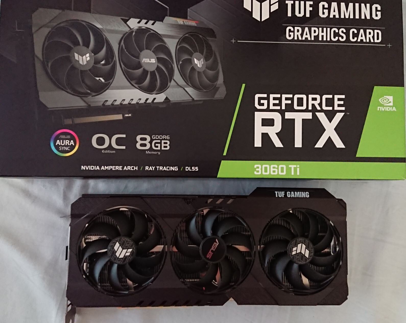

A ma déli harangszóval együtt, beesett egy ilyen kártya az ajtón.
A kezdet kezdetén, lenne egy-két kérdésem, észrevételem.
1./ Brutálisan nagy ez a kártya, aminek folyományaként sokáig úgy tűnt, hogy nem lehet berakni a házba. A házamba ugyan akár 40 cm-es kártya is elfér elméletileg, csak a gond ott kezdődött, hogy ennek a kártyának a vége, teljesen eltakarja az alaplapi SATA csatlakozókat, továbbá az egyik házventi csatija is oda esik. A 3 db SSD, az 1 db DVD író, és házventi kábelek miatt a kártyát nem lehetett csak úgy simán berakni a sínbe, mert a kártya végét felnyomták a kábelek.
Jó 20 perces szarakodás után, végül is két emberes megoldással csak összejött. Az asszony két kézzel nyomta, tolta, húzta arrébb a kábeleket, én meg a kártyát tuszkoltam a helyére.
Egy biztos, sűrűn nem fogom kiszedni a kártyát, ha csak nem lesz muszáj.
2./ Ez az első 3 ventis kártyám, így tapasztalatom még nincs, ezért kérdezem, hogy az normális, hogy a GPU-Z, és a HWinfo is csak 2 db ventit érzékel?
Egyébként gyakorlatilag nem hallhatók a ventik.
3./ Ugye van az NVIDIA-nak ez a Resizable BAR funkciója, bár egyelőre elég kevés játéknál használható ki. Az NVIDIA oldalán [link] ezzel kapcsolatban azt írják, hogy az Intel vonalon, csak a 10-es, és a 11-es CPU generáció támogatja ezt a funkciót. Nekem egy i9 9900-as procim van, egy Asus Prime Z 390-A-s lapban, tehát elvileg ez a proci nem támogatott, viszont az ASUS mégis kiadott egy támogató béta BIOS-t.
Na, most ilyenkor mi van, működhet kilencedik generációs procikkal is ?
Előre is köszi az infókat. -

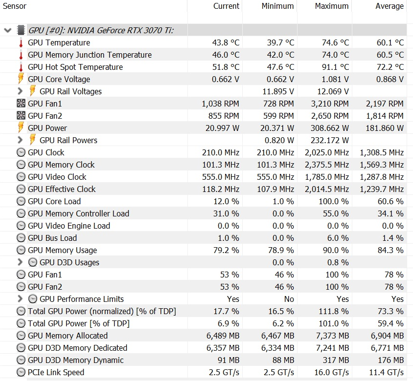

Az kb oké. Mert a 3070Ti jóval többet fogyaszt mint a sima 3070-es. Közelebb van a 3080-hoz mint a 3070-hez. -

ScomComputer
Dexter17 #10118 üzenetére
Egy ismerősnek van ilyen vga-ja teljesen ugyanez van vele,át fogja pasztázni,de az tudd hogy a gpu-ra nem szabadna 10W/m-K alatti pasztát tenni...én ezt javaslom rá: [link]
Ha nincs rajta garmatrica nyugodtan szétszedheted(a gigán nem szokott lenni)...
De lehet nem jól fekszik fel a hűtő,ha nem akarsz vele bíbelődni van az h.aprón aki megcsinálja vagy garancia...
De amit omfgk mondott az is lehet tegyél már be egy hwinfós képet a gpu-részről terhelés alatt mennyit mutat.. -

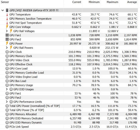

omfgk
Milyen házban van a kártya?
Szoba hőmérséklete?
Illetve mivel ez már GDDR6X így tudsz memória hőmérsékletet is nézni. Azt is lesd meg ,hogy mennyi.
De így elsőre nem túl jó az érték.
A 3070Ti 300W-ot is tud zabálni stock, viszont más gyártó hűtései megállnak 80 fok alatt 2000rpm vagy ennél kisebb venti fordulaton is. -
Dexter17
Akinek van tapasztalata Gigabyte GeForce RTX 3070 TI AORUS MASTER kártyával leírná, hogy milyen üzemi hőfokon megy? Esetleg az is segít akinek még RTX 3070 TI van. Nekem, ha nem szabályozom a ventiket 85 C játékban. Ha majd 100on veretem a ventit 75-80 C környéke.
Ez normális szerintetek? Most vagy a ventimet verem csapágyosra, hogy fullon tolom, vagy tojást sütök rajta.
Köszönöm szépen a segítséget. -
