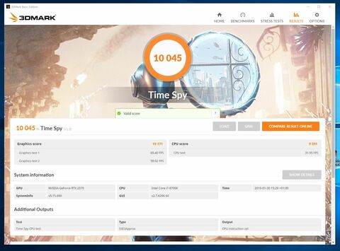

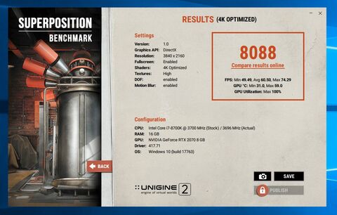

Valaki mérne nekem 4k optomized beállításokkal Superposition-t 2070-nel?
