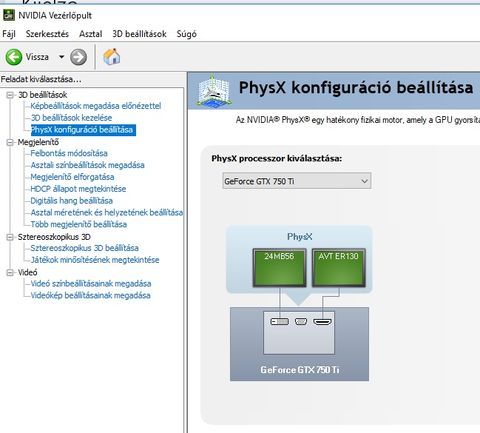

A sorround-al van problémám. Elvileg a 750 Ti sorrundot tud, méghozzá 2D és 3D-t is, az összes portján.
Rá van dugva két fullHD monitor (dvi-d és hdmi portokra) és nem akar az nvidia vezérlőpulton sehogy sem előjönni a sorround beállítási lehetőség. Kipróbáltam d-subbal is, úgy sem volt jó.
Többször újraraktam már a drivert, újraindítottam mindent és továbbra sem jön elő a sorround lehetőség.
Tudnátok segíteni, mit csináljak? Előre is köszönöm!

Sosem próbáltam, amikor 750 Ti-m volt, nekem megjelent. Egy DVI-s monitor és egy HDMI-s TV volt rákötve.
Milyen drivert használsz? Átalakító ugye nincs használatban?Play Hard GO pr0! - A bugfix, a hiba véglegesítése a programban.

válasz sellerbuyer #7560 üzenetére
Elvileg analóggal (D-sub) nem. Tehát ha egyik kimenet D-Sub és azt alakítod "DVI-vé" vagy "HDMI-vé", már nem működik. Ha csak digitális kimeneteket használsz akkor igen.
