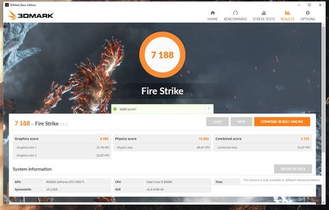

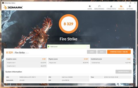

Benchmark-hoz annyit el tudtam érni, hogy MSI Afterburner-ben a "Force Constant Voltage" bepipálásával, illetve a Core Voltage +15%-ra tolásával végre engedte hogy FireStrike Demo alatt lefusson stabil 1936Mhz-en, ami nem rossz. RAM-oknak adtam +1200Mhz-et, ami soknak tűnik, de stabil volt, nem volt szemcsésedés, képhibák. A Stock vs OC. eredmény egész impresszív, több mint a játékok alatt hozható +10-12% extra potenciál.
Igazából GPU-ban a nagy átlagot hozza ez a Giga Windforce OC, viszont úgy érzem hogy a rajta lévő Micron RAM-ok elég jók...
