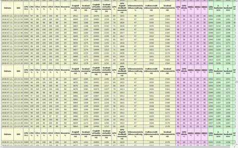

bul07
Ed3r_X_ #5834 üzenetére
Nem tudom megítélni annyira
De szerintem stabilabb meg több FPS-em lenne egy jobb processzorral, olyan úri huncutságok mint videó készítés játék közben eszembe se szabad jutni, egyből megáll a játék FPS beesik 10-20 környékére
Hogy tegyek be egy friss BF 1-es géphasználatot is
Jól látszik hogy a 1050Ti-be még van egy kis tartalék
Mondjuk nálam a 8GB memória is kevés, tehát egy proci csere meg memória bővítés hozhatna elég sokat -
