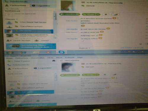

Üdv.
Első tippen egy VGA hiba. És valószínű rosszabbodni fog.
Ha garis még akkor irány a szerviz. -

#10400
Szia,
Akár lehetne kettő memória modul is, de az nagyon beszédes, hogy illesztő nélkül jó (csökkentet mód). Szvsz GPU hibád van.
