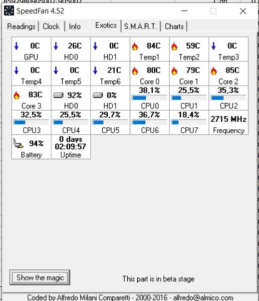

Nem kötekedésből kérdezem, csak hogy megértsem.
A ventillátor megy ha kell, ha nagyobb terhelés éri, utána megáll.
Vagy nem így kéne?
Miért gondolod hogy rossz?
Nem veszek észre semmi különbséget az eddigiekhez.Köszönöm a segítséget.
mjani1172
st3v3np3t3r #18823 üzenetére
Igen, most megpróbáltam a Youtube-on beraktam egy ilyet: Real Ultra HD 4K UHD 2160p 60fps. Egyből az értékek is felugrottak, elindult a venti,
szinten tartotta a hőmérsékletet, majd ha nem kifejezetten nyúztam, a videót nem tekergettem direkt előre hátra akkor szépen visszahűtötte magát,és miután a lejátszást megállítottam, nagyon gyorsan visszahűlt.
Viszont észrevettem az 59C nem mozdul soha, lehet fals érték. -
