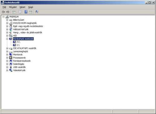

2 gép (Win7 64 / Win7 32) összes USB portján végigpróbáltam;ha csalakoztatom a tabot akkor az alábbi 2 lehetőség vmelyike fogad:
1. eszközkezelőben látszik 2+ lemezmeghajtó...
2. eszközkezelőben látszik 1 ismeretlen eszköz - nem tud drivert tölteni/telepíteni hozzá.Akinek már sikerült megoldani a bootloop problémát, esetleg tudna nekem segíteni?

Az én készülékem is bootloopba került. Ott akadtam el hogy az eszközkezelőben nem jelenik meg az Android ADB Device. Ha bekapcsolva csatlakoztatom a gépet akkor Hordozható eszköz alatt 2 meghajtót csatol fel.Próbálkoznék a livesuite -os megoldással is, de az sem látja az eszközt, pedig már letöltöttem a Evotab Fun firmware-t is.
Van valami speciális billentyűzet kombináció amivel csatlakoztatni kell az eszközt?

szdombi!!!!
Hálás köszönet neked a leirásért.Nélküled nem tudtam volna visszahozni az életbe a tabletet.
Nagyon köszönöm neked -
hevizms
Hát megoldódott nagy nehezen.Nem volt egyszerű.
Szintén szdombi leirását követtem.
Először win8 alatt próbálkoztam,de ott nagyon nem jött össze.
Utána win7 alatt csináltam.Ott összejött,de nagyon nehezen.
A problémát nekem az adta hogy eldobálta a készüléket.
Mikor megjelent az eclipse-ben az eszköz a bal oldalt,örültem mint majom a farkának
Viszont mire megkerestem a cache mappát hogy töröljek,hopp eldobta a készüléket.
Majd vissza,majd el.
Na így próbáltam gyorsan törölni 1-1 fájlt.Mint egy videójátékban.Gyorsnak kellett lenni,mert eldobálta a tabletet.
Na egyszer aztán bebootolt,azonnal csináltam egy gyári visszaállitást és azóta szuper!Legalábbis eddig.Egy fura dolgot művel a wifije amit nem értek.
