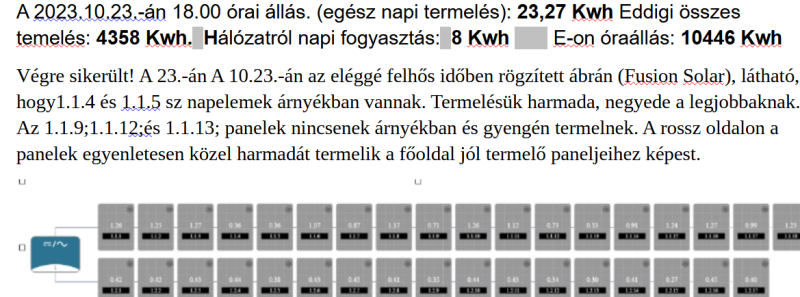

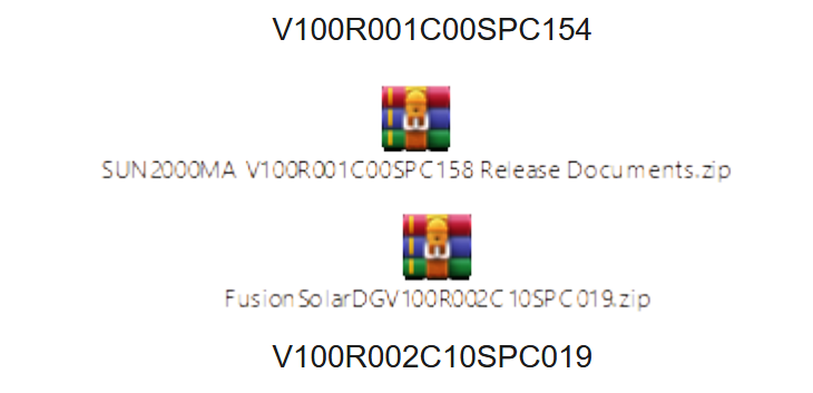

edelény ! Szenzációs vagy! Mutatom, hogy nálam mi a helyzet:
Az inverter szoftvere SPC154 az SPC158 helyett. Honnan tudtad, hogy az optimalizáló szoftvere jó (SPC019)? A BUSZ szoftverét a Fusion Solar-on nem találom. De lehet csak nem értek hozzá. Én persze inverter frissítésbe nem merek belekezdeni, de majd megkérem a telepítők szakemberét (eddig aranyosak voltak, de lehet, hogy már unják a zaklatásomat) Jól gondolom? Üdv. -

senki68 #54908 üzenetére

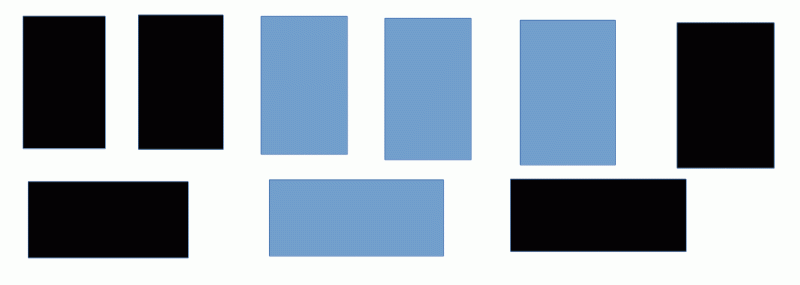

senki68! Bal oldalon a két jobb oldali szélső biztosan nincs árnyékban. Most, amikor minimális a termelés, a következő a helyzet: felső jobb szélső: Ube: 24,2 V; Kiw: 11, 8. A jól termelő adatai Ube: 36V; Kiw: 21,4. A kimenő teljesítmény majdnem a duplája, az Ube 50%.-al több. A Google hibásan tartalmazza a címünket a futárok nem találnak (egymás mellett 3 azonos nevű utca, össze-vissza számozás!). Az árnyék lehetőségét elvetem. Ha majd a nagyobb termelési értékeknél zavar a panelek csökkent termelése, intézkedni fogok (felfogadok egy telepítőt menjen fel a tetőre, és ha mindent rendben talál megpróbálom garanciával javítani, cserélni). Köszönöm a válaszod! Üdv.

szekera #54903 üzenetére
Senki68! szekera! Végre áttanulmányozhattam a panelek fizikai kiosztása függvényében a termelés- csökkenést. A képen a 120 fokra néző fő-irány paneljei látszanak. A felső sorban 6-6 panel álló helyzetben, az alsó sorban 3-3 panel fektetve van elhelyezve. A rosszul termelő panelek mind a tető nyugati oldalán vannak (velünk szemben balra). Egy rajzon fekete színnel jelöltem a rosszul termelőket. Bocs, hogy folyton megszólítalak, Titeket, de a Ti tudásotokban bízom, ha terhes, egyszerűen rázzatok le! A bal oldali 3 fekete négyzet jogos, ott árnyék van. A jobboldali két fekete jelölésű panelt még vizsgálnom kell. Mindig ez az öt termel legkevesebbet. Még kutatnom kell, hogy ez a kettő miért? Üdv.

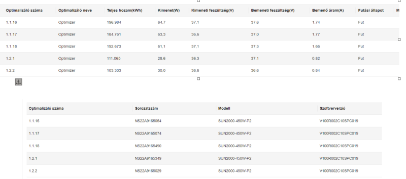

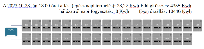

Senki 68! Mindenki! Felvetnék egy problémát, okosok segítsenek, ha tudnak (meg, ha van kedvük hozzá)!
Végre eljutottam odáig, hogy látom a Fusion Solar fontosabb adatait. Az 1.2.1; 1.2.2 optimalizáló csak 28 és 30 W-ot termel a többi 60w fölöttihez képest. A paraméterek egyébként rendben vannak, kivéve a bemenő áram (0,82 A) ami a fele a többinek. Mi lehet az oka? Az alsó táblázatban az optimalizáló sorozatszáma kiolvasható. Még mindig nem látom a a panelek fizikai elrendezését (csak a logikait). A telepítő cég szakembere azt állítja, hogy a panel kiosztást meg kell kérdezni a telepítő csapattól. Ezt Ők tudják (honnan?)? Fel kellett jegyezni? Ha nem jegyezték fel akkor most fel kell mászni a tetőre megnézni? Köszi! Majd még többet kérdezek! Üdv.! -

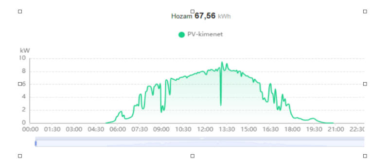

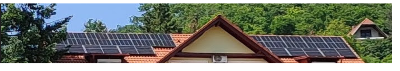

Egy ábrát szeretnék feltölteni! Eddig kétszer sikerült: rákattintás, Ctrl+C és Ctrl+v most ez nem megy ábrával, csak szöveggel. Küldöm a szöveget:
Többen kifogásolták hogy nem adtam meg elég mennyiségű adatot a napelem rendszerekről és így nem tudnak megalapozott tanácsot adni Ezért most összeállítottam egy vázlatot arról hogy milyen rendszerünk van és mi alapján gondolkodunk a bővítésről Először is fel telepítettek 2023 május 8 án 35 darab 400 wattos Tier típusú napelemet, hozzá egy 12 kW os Huawei invertert. Minden napelem alá tettünk Huawei optimalizálót. Az optimalizálók mellett azért döntöttem mert a szomszédunk fenyőfái árnyékot vetnek a tetőre, és nem kötelezhetem a szomszédot arra hogy vágja ki a fenyőfát. Így csak néhány néhány panelnek a termelése csökken az árnyék miatt, mert az optimalizálók kiküszöbölik azt hogy befolyásolja az egész rendszer teljesítményének visszaesését. Továbbá az optimalizálókat azért is választottam bár 30000 Ft darabja hogy a Fusion Solar applikációval nyomon követhessem a termelést napelemenként.
Ez jó szórakozás nekem mivel már nyugdíjas vagyok, állandóan figyelem hogy melyik mennyit termel. Azt tapasztalom hogy vannak olyan napelemek amelyek kevesebbet termelnek és vannak amelyek többet és ez rendszeresen így alakul ez nyilván annak a következménye hogy a gyártási technológia nem tökéletes nem lehet tökéletesen egyforma napelemeket gyártani, másrészt más a napsugár beesési szöge és így tovább sok minden befolyásolja. Most ezzel nem akarok foglalkozni. Az a tapasztalat, hogy a körülbelül 150 fokra (délkeleti irány) telepített napelemek jó napsütéses viszonyok között általában 2 és fél kW órát termelnek. A másik oldalon amely gyakorlatilag északnyugatra néz csak ennek a felét, amikor a nap alacsonyabban jár akkor jelentősen lecsökken a napelemek termelése különösen az északnyugati irányban, hiszen alig süt rá a nap.
Ez a ház amelyre telepítettük a napelemeket egy három lakásos családi ház. A napelemekkel megcéloztuk azt hogy a gázfűtést, meg minden más fosszilis energiával való fűtést, mert van egy komplex rendszerünk (vegyestüzelésű kazán is) helyettesíteni szeretnénk a napelemtől származó elektromos energiával való fűtéssel. Ehhez különféle számításokat is végeztem.
A legutolsó fűtési szezonban amikor tisztán csak gázzal fűtöttünk 2100 köbméter gázt használtunk fel. Egy köbméter gáz 34 Mjoule hőmennyiséget termel. Ez összesen ha összeszorozzuk 71400 Mjoule. Tehát a lakás fűtéséhez 71400 Mjoule hőmennyiség szükséges. Egy kwh áram hőtermelése 3,6 Mjoule. Ha 71400 elosztom 3,6-al akkor kijön hogy 19850 kwh szükséges a három lakás fűtéséhez (mert közös kazánrendszer van). Ha hőszivattyút alkalmazunk merész becsléssel 3,5 tized GOP-al számolok így ez a 19 1850 osztható 3,5 -el, kijön hogy 5700 kwh áram szükséges hőszivattyús fűtéshez. Ha a jóslatok beválnak, akkor a 14 kw napelemmel és a 12 kW os inverterrel megtermelhetek 13000 kilowattóra áramot. Az éves áramfogyasztásunk 5500 Kw óra volt, tehát így a előzetes számítások szerint a napelem rendszer megtudná termelni a hőszivattyúval való fűtést. Ebbe benne kell hogy legyen a melegvíz szolgáltatás.
A hőszivattyúnak nem egyedül kell megtermelni a 19850 Mjoule hőmennyiséget mert van még három darab 3,6 kW-os hűtő fűtő klímánk amelyek fűtésre optimalizáltak. Sőt most szerelünk be egy negyedik klímát amely 3,9 kw fűtési kapacitással rendelkezik. Ezen kívül a fürdőszobákban vannak infrapanelek elhelyezve, sajnos oda csak kicsiket raktunk (350 wattosakat). Minden lakásban van még 770 wattos lábon álló infrapanel.
Úgy gondolom a három család összefogása optimális lehetőségeket teremt. Előre számoltunk azzal hogy a rendszerünk nem lesz a leghatékonyabb, de kell a sok megtermelt áram, amit csak így érhettünk el.
Csatolom a 4 hónapja működő rendszerünk csúcs napi termelését. Ebből látható, hogy a 12Kw.-os inverterünk „kényelmesen” van terhelve.Sajnos az ábrákat nem tudom feltenni. Talán holnapra kijózanodok. Üdv. Legyetek jók!

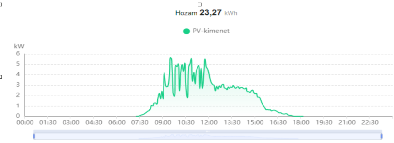

Üdvözlök Mindenkit! Azt tapasztaltam, hogy a napelem rendszerem 2023.07.07.-e óta (12Kw Huawei inverter; 14 Kw. 35 db 400W napelem+optimalizáló minden napelem alatt) eddigi csúcstermelése 67,57KWh volt. A pillanatnyi csúcsterhelés csak 3-4 óra időtartamra haladta meg 8Kw csúcstermelést, és 2-3 másodpercre érte el a 9 Kw. csúcstermelést. Tudja -e valaki, hogy optimalizálóval hány Kw.-al növelhetem biztonságosan a napelem kapacitást? Mennyi + terhelést bír még el az inverter?
