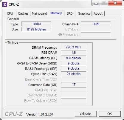

HolyFire #39131 üzenetére
Röviden: A T1 gyorsabb, de kevésbé stabil. A T2 nagyobb stabilitás, hasonlóan mint a cl-eknél...
Általában 1866Mhz alatt elmennek T1-el, de ki kell alaposan tesztelni, hogy később ne érjen meglepetés!
A 2133 és feletti frekvenciánál már ritkább, hogy T1-el stabil marad... -

Szevasztok!
A kérdésem az lenne hogy a memória időzítéseknél a Command Rate 1T és 2T között van-e különbség érdemileg?
Most raktam össze a gépem és a beállításokkal bíbelődök... a memória DDR3. Corsair 1866 Mhz CL9 , 4*2 gigás kit...fekete bordás. Alaplap AsRock FM2A75 Pro4-M A10-5800K procival.
Valahol régesrég 3-4 éve olvastam hogy T1-en tuti a Command Rate... de inkább kérdezem hogy érdemes vele bíbelődni, mit kell adni plusszban a ramnak stb stb. Vagy bőven jó T2-n úgy ahogy az XMP profilbol belőtte magának az alaplap?
