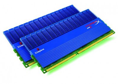

Van ez a 2x2 gb-os kit:
Kingston 4GB/1066MHz DDR-II PC2-8500 HyperX Tall HS (Kit! 2db 2GB) (KHX8500D2T1K2/4G)
"Each module pair has been tested to run at DDR2- 1066MHz at a latency timing of 5-5-5-15 at 2.2V - 2.3V. The SPD is programmed to JEDEC standard latency 800Mhz timing of 5-5-5-18 at 1.8V."
Van ilyen valakinek?
Tényleg kell neki 2.3V hogy menjen CL5-ben? Nem sok az?
Nekem úgy tűnik, mintha kb normál 1066-os ram lenne, ami bírja a húzást...
