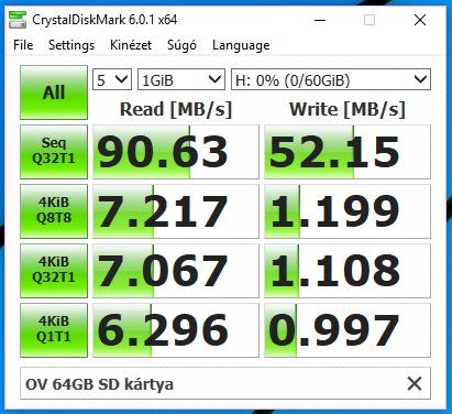

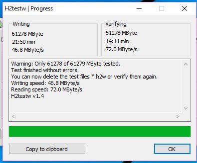

Jót is kell írnom a joybuy-ról rendelt kártyákkal kapcsolatban. Rendeltem egy extra olcsó OV gyártmányú 64 GB-os SD kártyát.
A kártya rendben megérkezett, mind a kapacitása, mind a sebessége rendben van a tesztprogramok szerint
A hasznos mérete 61,2 GB
A sebessége pedig egészen jó, 90 MB/s olvasási és 52 MB/s írási sebességet tud a kártya
Aki olcsó kártyát keres és megelégszik harmadvonalbeli kínai gyártók termékével is, az bátran próbálja ki ezt az OV gyártmányú 64 GB-os kártyát 17 dollárért (egy hasonló kapacitású és sebességű Sandisk Ultra kártya 24 dollárba kerül a joybuy-on)

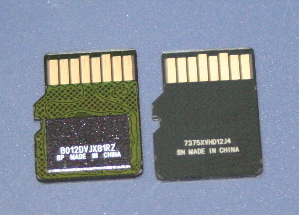

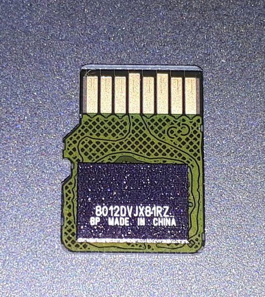

Nekem ilyen volt a joybuy-ról rendelt olcsó Sandisk Ultra 128 GB-os kártya hátsó oldala:
Vagyis a hátuljának a nagy részéről hiányzik a nyomtatott áramkörön szokásos védő műanyag réteg, ami azt jelenti, hogy a kártya eléggé sérülékeny. Az ilyen védőréteg nélküli kártyát csakis úgy szabad használni, hogy egyszer berakod a telefonba, fényképezőgépbe, aztán nem szeded ki soha többet. Ha többször berakod-kiszeded, akkor már nagyon valószínű, hogy sérül a kártya hátulja
A probléma nem egyedi, más joybuy-ról vett "jóárasított" Sandisk kártya hátulja is sajnos pont ilyen védőréteg nélküli volt. Összehasonlítás a joybuy-ról rendelt és Sincerity-től rendelt Sandisk Ultra 128 GB-os kártyák hátulja között, a kép azt hiszem, hogy magáért beszél
