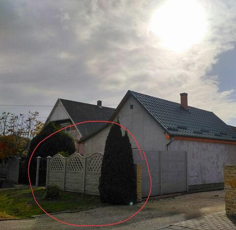

A bejárati kerítés elé a szomszéd felőli oldalra tudtok ajánlani valami növényt?Az ő kocsikijárója ott van
Már van ott egy tuja amit a szomszéd ültetett a mi házunk elé önkényesen amit azóta sem nyírt meg és igazából senkié most.Ő ültette oda én nem nyírom meg ő meg utána jött rá hogy az a rész még a miénk és azért sz*rik rá.
Nos mellé kellene még valami de olyan ami nem növekszik a szomszéd kijárójára.
Sok ötletem nincs.
Rakéta tuja?Az elég vékonyka ,de nem tudom nyírás nélkül szélesedik-e ő is?
Olyan kellene ami bírja a füstöt meg a zajt,mert teherautóval is szokott ott járni.Ezért is akarok még oda valamit.
Köszi.
Így néz ki:

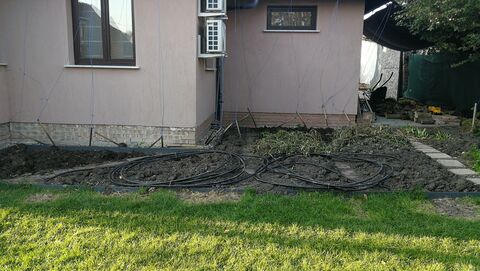

Nem tudom milyen virágágyásod van, de szinte minden sziklakertben a 2L / óra vízhozam bőven elég a növényeknek. Nekem is az van a rózsa és a tuja sövényemnél is.
A csepegtető csövekben egy úgynevezett labirint rendszer van, az szabályozza a vízhozamot#5345 neo81

Sziasztok! Van olyan öntözőrendszer aminek van árasztásos eleme? Vagy egyszerűen csak nagyobbra kell a csepwgtetőn a lyukakat fúrni?
A virágágyásunkban az árasztásos öntözés működik legjobban, és szeretnénk a jövőben ezt megtartani automatizálva. -

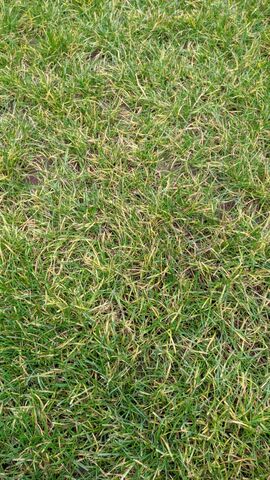

Akkor az most vasárnap lesz 6 hetes, én 7-8 hetesen azért egy nyírást megejtenék.Ráadásul ahogy nézem az előrejelzést, a következő 2 hétben jó idő várható, ami ha bekövetkezik, szép növekedést eredményezhet a füvön. Szóval meglátod addig hogy alakul, térjünk vissza rá 2 hét múlva mekkora lett és mennyire sűrű.

Szeptember 5. körül vetettem. Még nem fekszenek el a fűszálak. Azért nem nyírtam még, mert félek, hogy nem elég erős (lassan nő már ilyenkor), és nem is olyan sűrű. Szóval, ha nekiállok nyírni, porzani fog a föld és félek, hogy ki is tépheti egy részét a fűnek a fűnyíró. Vagy nyírjam mindenképp?

Remélem tudtok segíteni. Van egy kb 3.5 hónapos füvem. Az utóbbi pár hétben elkezdett sárgulni. Nem tudom hova tenni, mi lehet a baja. Ugyanakkor vagyis pár hete szórtam be DCM bio őszi trágyával is. Rendszeresen öntözve volt eddig. Mostanában nem mivel kb minden nap esik az eső. Van tippetek mi lehet a probléma? És pár kép:
