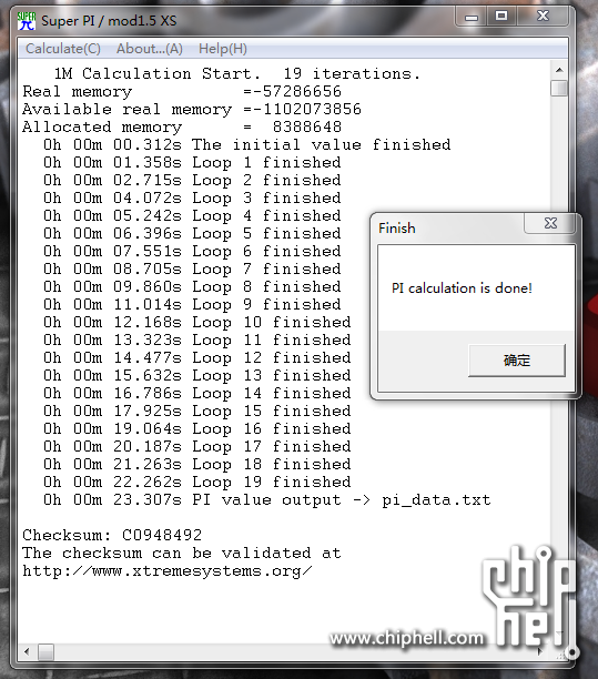

Az egyik kínai fórumban valaki szerzett egy ES Bulldozert. 2800 mhz, (3200Mhz Turbo)
SuperPiLehet, hogy ez is csak egy B0-ás példány.
Cinebench 11.5 4,6 --- elég gyenge -
