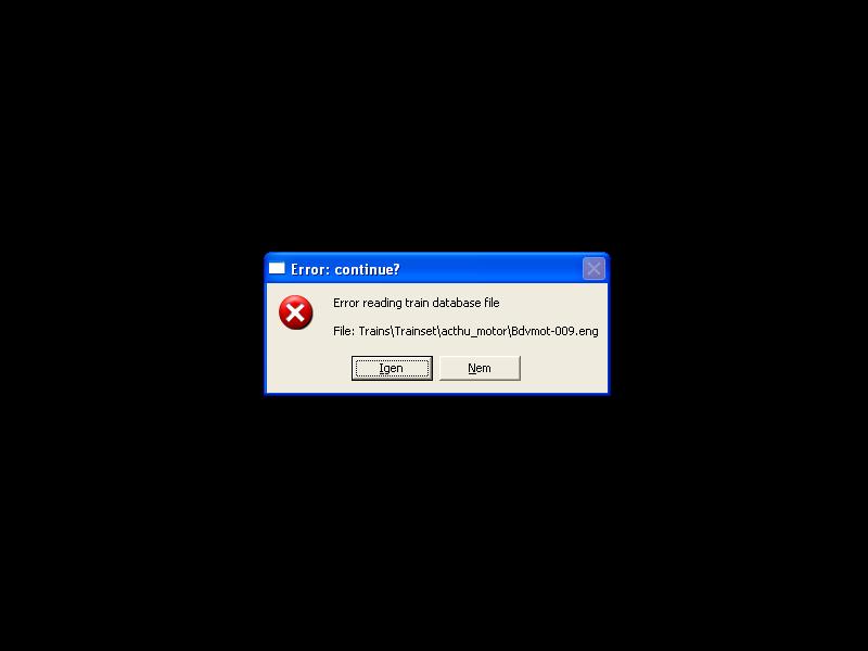

Jadro
Itt válaszolok nem magánban, mert abból tanulhat más is és nem kell annyiszor leírnom.
Lássuk sorban:
1.: Szerintem ez bin hiány. Ugyan írtad hogy felraktad, de fel is ment? Van a TS könyvtárban uninstall ikonja? A Bin patch csak a hivatalos frissítésre (trainupdate) megy rá.
2.: Vidd arrébb a kezdőpontot! Pl a peron vége felé és számoltasd újra! Ilyenkor az path-tal van mindig valami. Ott van a gondja, amelyik állomásnál a 4:20-as időt írja ki.
3.: Lásd 2.
4.: Nem találja a cvf fájlt. Ez a fájl alap esetben a mozdony könyvtárán belül a CABVIEW mappában kell hogy legyen. Mellette pedig ace fájlok. A cvf a script ami megadja mit honna szedjen és hová pozícionálja. Van olyan is amikor egy teljesen más helyről szedi a fülkenézetet. Ezt az eng fájlban tudod megnézni. Rákeresel a cvf szóra és ha olyat látsz kiírva hogy pl v43.cvf akkor a cabview mappában kell lennie, ez az alap elérési út. Ha van előtte elérési út akkor egy másik mozdony cabview mappájában van a fülkenézet. Általában a géphez tartozó inf fájlban le van írva hogy mi kell még hozzá.
5.: Szerintem ugyanaz mint a 4-es csak a hanggal. Erre az egészre van egy leírásom. Ebből láthatod kb hogy hmit honnan szed. [link]

Nekem sok problémám van,megosztom veletek,hátha tudtok nekem segíteni!
#1: Ugye zsoltee honlapjáról le lehet tölteni a Railjet illetve a Haydn mozdonyokat,melyekhez kell az ÖBB 18 in 1 Lok pack,illetve egy binpatch. Ezek mind-mind megvannak,a vonatot is látom rendesen az Editorban. Berakom egy consistba,és utána kiírja,hogy pl. ebben az esetbe a OBB_1116_215-3_Railjet.eng-el vmi nem stimmel,valamilyen error. Ugyanez tapasztalható a Haydn mozdonyoknál,és nem értem,hogy miért.
#2: Activityket szerkesztgetek (mert ugye időm akad rá időnként),és épp a forgalmat próbálom megcsinálni. Ugye consist,majd útvonal. Ezekkel nincs is gond. Ezután,ugye hozzá kell adni,indulási idővel. Beírom,hogy mikor induljon,és ugye akkor ki kell számolni a menetrendet. Rámegyek a calculate-re,és akkor elkezd nagyon gondolkozni,de nem számolja ki. Várok,szerencsésebb esetben első állomáshoz beír valami 4:20-as időt,a többi meg már nemtudom milyen,de semmiféleképp sem jó.Rosszabb esetben kifagy az egész.
#3: Alföld 4-hez szeretnék activityt csinálni,mert ugye a szabad barangolás,vagy az előre megírt activity nem mindig olyan izgi,mint amilyenre igényt tartok. Ugye először a player service-t kell beállítani,meg is teszem,és menetrendet kéne számolni. Ekkor előjön a #2-es pontban említett probléma. Traffic-nél,és Player Service-nél is.
#4: "Failed to create cab" - vagy valami hasonló. Ezután rendre kifagy a játék.
#5: 1116.sms hanggal van valami gondja,és ezután a #4-es pont következik.

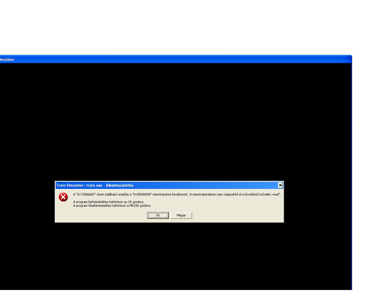

Jadro
Első gondodra a megoldás ha felteszed az ActHU személykocsi csomag frissítését. Megtalálod ott a letöltés leírásának alján.
A másodiknál meg mintha nem lenne elég a memória és nem tudná betölteni a megfelelő hangmennyiséget. Itt próbáld meg hogy a parancsikonnál beírod az alábbi kapcsolót így: C:\Program Files\Microsoft Games\Train Simulator\train.exe -mem1024
Az elérési út az legyen ahol nálad van a TS, a mem után meg a szám a gépedben lévő memóriamennyiség fele.
Ennek inkább csak akkor van jelentősége ha kevés a memóriád. 1GB esetén ide 512-t írj, 2GB-nál meg 1024-et. Efölött már tökmindegy.
Próbáld meg azt is, hogy amikor a játékot indítod, lelövöd a feleslegesen futó programokat, amik a memóriát foglalhatják! Elsőre ennyi jutott eszembe.

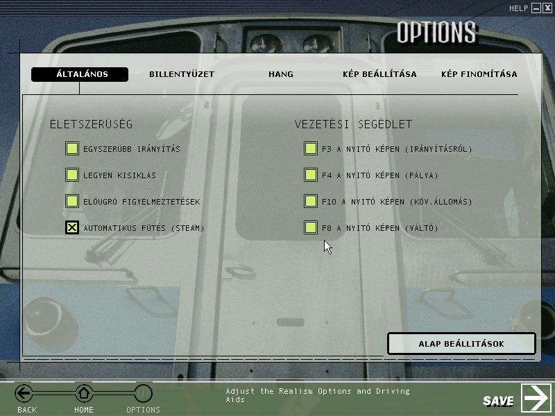

Végül a hangcsúszka gondot sikerült megoldani,de éberségim továbbra sincsen.A beállítási opcióknál csak azt tudom állítani,hogy melyik billentyű vezérelje,de semmi mást.
"Every exit is an entry somewhere"
istvan331
Ezt most nagyon nem értem.A menünél,a játékban lévő beállítási opciókra gondolsz,feltételezem.Azon belül a dízel és a villany billentyűzet beállításainál van alerted. Erre rákattintva azt írja nyomj billentyűt.Értelem szerűen lenyomtam az y-t.Erre elment a v43-asok ventillátorhangja.Ha a hangoknál a legalsó csúszkát maximumra húzom,a visszalépéskor ezt kérdezi"Do you wish to exit this screen without saving?" ha not nyomok marad itt,ha yest,akkor az alsó csúszkát visszaveszi a felére és persze se kapcsolható ventillátor,se éberségi.Mi lehet a gond?
istvan331
Nekem ilyen gondom nincsen,hogy a Bdt kocsiban nem hallani az éberségit, mivel nálam az egyáltalán nincsen.Azt hol lehet bekapcsolni vagy állítani?A hangok csúszkáit már fullra állítottam.
Surda
Kösz a segítségeket!
Jadro
- CTRL+ num7 az egyik oldal, CTRL+num9 a másik oldal. Már ahol a modell tudja az ajtónyitást.
- Valami TS bug. Sajnos vannak ilyen hangproblémák még.
- Ez járműbeállítás. Nem tudom hol és mit kell állítani hogy kijelezze.Én csak összeszedtem a járműveket és benyomorítottam egy csomagba őket. Persze javítgattam pár dolgot amit tudtam, de közel sem hibamentesek a csomagok.

Pár kérdésem van az ActHu csomagokkal kapcsolatban, tudtok segíteni?
- Hogyan lehet ajtót nyitni?
- Miért nem hallani az éberségi jelzését a BDt vezérlőkocsiban?
- Miért van az, hogy egyes járműveknél (pl. Desiro) ugyan működik a mozdony- és a vonatfék, de működtetéskor nem jelez vissza, hogy állítottam, csak a levegőnyomás kijelzőin látni a változást?A 1.7.102222 bin patch van fent, "sound improvement" nélkül telepítve.

Az original.eng könyvtárban vannak a nem bines eng fájlok. Ha ezekkel felülírod az eredetieket akkor nem tudod kihasználni a bin áldásos hatásait még akkor sem ha fentvan a bin patch. Azért van mellékelve, mert ha nincs fent a bin, akkor a bines eng fájlok hibaüzeneteket küldözgetnek.
Későbbi csomagokban már csak bines eng fájlok vannak, mert annyi jó dolgot hozott magával a bin, hogy vétek nem kihasználni. Szóval bint fel és az original eng fájlokat meg felejtsd el!

sziasztok....én már napok óta azzal kínlódom,hogy felrakjam a binpatchet...de ugye előtte a trainupdate-ot kell felrakni....na....felraktam és utána megnéztem h indul-e a játék és töltésnél kiírja h hibát észlelt és leáll
és amúgy azt a bin patch a http://mstsbin.uktrainsim.com/eng/eng.html oldalon pontosan melyik lenne az?vagy melyiket kell letölteni?
légyszi segítsetek mert váááááá....
