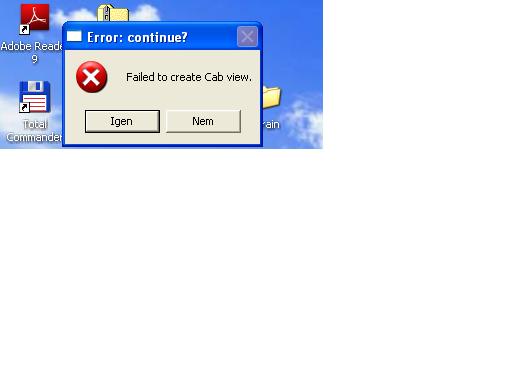

Van egy mozdonyom,amit most megint elővettem,de nem akar működni,hiányolja a kabint. Megnéztem és ott a kabinmappa a helyén,benne a filek-kel.Ilyenkor mi a teendő.Előtte tökéletesen működött.Azóta töltöttem le egy ugyan olyan típusút,más kabinnal.Lehet ez zavart be?
"Every exit is an entry somewhere"

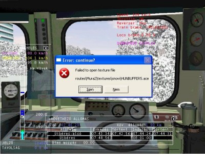

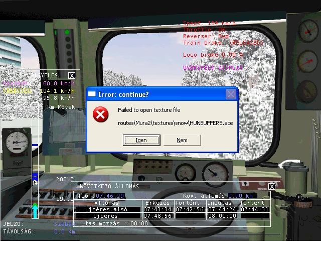

A Mura2 pályához akartam berakni a 702-es actot,de a services és a traffic mappát nem akarja bemásolni,mondván a cél nem tudja kezelni ezt a file típust.Ilyenkor mi a teendő? Ettől függetlenül elindul a feladat,legalább is az elején a piros meghaladási engedélyig eljutottam.

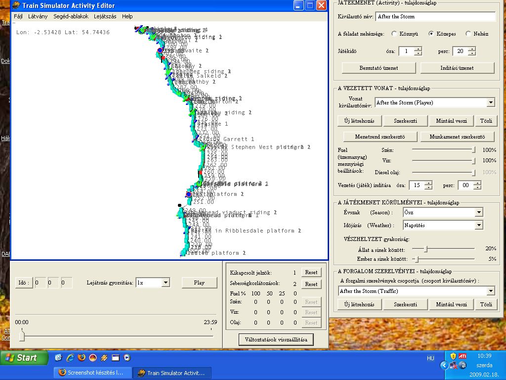

Lassan készül az első feladat,újabb kérdés merült fel.Első állomásnál szembejövő tehervonat beáll a mellettem lévő vágányra,majd elindulok.Most az innen második állomásra is tettem egy szembejövő tehervonatot,ami elvileg bevár és előbb indul tovább mint én.Ennek hatására viszont az első tehervonat megáll a fővonalon szembe velem a kitérő előtt és sehova tovább.Ha leveszem a második tehervonatot,az első normálisan működik.Az elején is volt ilyen gond,de akkor a vonatom startpontját hátrébb tettem,ezzel a probléma megszűnt.
istvan331
Nem tudom az enyém milyen program,de itt olyan feliratot nem találok!Pedig boltban vett eredeti,elvileg.Fent ezek vannak ACeditorban
ájl(Újat létrehoz,megnyit mentés,mentés máshová,kalkuláció és mentés,tömörítés és közzététel)Látvány,Segéd-ablakok,Lejátszás, Help,de eszközöket ezeken belül nem találok.Pedig áttúrtam mindent!Vagy csak rossz helyen keresem? -
Jadro
istvan331
Aztán sikerült egy olyat összeállítani,hogy be kell várni a szemből jövő vonatot,ami elsőre nekem jött,aztán sikerült korrigálni.Én nem vagyok egy túl számítógéphez értő ember,de így ,hogy próbálgatok dolgokat és a ti segítségetek révén egyre jobban átlátom az egészet. Tegnap sikerült visszahozni,ha minden igaz az AE-s vonatokat.De az utolsó két lépéssel nem boldogultam."lépj be a tools menübe és kattints a..."Hol találom a tools menüpontot? Nekem is van fenn magyarítás,ezért kissé nehéz azonosítanom az eredeti angol elnevezéseket.
Jadro
Igen van megoldás az eltűnő szerelvényekre. Az eventek babrálásánál tudnek eltűnni. [link]
Működik a dolog, kipróbáltam.Jó lenne tudni mit kifogásolt a vagnnal kapcsolatban. Kellene egy hibaüzenet. Egyébként egy vagont felhasználhatsz sokszor akár vegyesen, álló és mozgó szerelvényben is.
glutamin
csak kiváncsiságból utána néztem az MSTS 2-nek és látom, hogy megint nagyon bizonytalan a helyzete.
istvan331
Igen,aztán találtam egy leírást,amiből néhány részletet hasznosítani tudtam,így a két mezőbe is írtam és kiszámoltattam a menetrendet.Akkor az indítás után pár perccel szabadot adott.Tettem fel egy álló tehervonatot,az is rendben volt.Aztán a többi állomásra is álló járműveket,de ezt már nem tolerálta.Valamit a szerelvényben lévő vagonnal kifogásolt. A közlekedő szerelvény kocsijait ezek szerint nem lehet újra pl álló szerelvényben szerepeltetni?Hanem lett egy másik probléma!Az activity editor térképén nem jelennek meg a szerelvényazonosítók.Tehát futtatásnál is látni,hogy a jelzők átváltanak,de magát a szerelvényeket nem.Ez nem csak a feltöltött,hanem az összes pályára vonatkozik,sajnos. Nem tudom mi lehet az oka,tegnap még működött,de fogalmam sincs mi állítódott el vagy mit kéne beállítani.Gyakorlatilag ha a pályára teszek egy járművet vagy az utána szerkesztés közben nem látható és ez elég kellemetlen.Remélem te tudsz rá valami megoldást.Köszönöm!
Jadro
Akkor sejtem mi lesz. Kell írni az acthoz ismertetőt és leírást. Van rá két gomb jobboldalt a felső részben. De ha nem írsz akkor is elindul minden csak van ez a figyelmeztetés.
Ha a jelző nem enged tovább akkor valószínűleg a forgalom miatt. Jön szembe valami. Vagy nem megy a path a jelzőn túlra. Kiszámoltattad a menetidőt?
Sajnos nem mindig viselkedik úgy a próbamenetben act editorban mint a játékban. Ezért is nehéz megszerkeszteni egy feladatot úgy ahogy elképzelted.
istvan331
Amikor a szerkesztőablakot zárom be,akkor magyarul írja ki,hogy az adatok hiányosak és nem fog működni.Nem konkrét hivatkozást ír.Végül addig eljutottam,hogy megjelenik a szerelvény a játékban,de rögtön az első jelző nem enged tovább.A szerkesztőben a próbalejátszás ablakban végigmegy,bár ott nem tudom a szerelvényazonosítókat megjeleníteni,pedig eddig ez is működött.Most az lenne a kérdés,hogy mit kell állítani,hogy a jelzők működjenek.Az időbeni eseményekhez kell esetleg beírni valamit?Előre is köszönöm!
Jadro
istvan331
Közben szerencsére megtaláltam!Jó lenne,ha valaki egy egyszerű példán el tudná magyarázni,hogy miket kell beállítani az A.editorral való feladat készítéshez,mert mindig azt írja ki a végén,hogy valami hiányzik és nem fog működni.Jó néhány leírást átnéztem a neten,de egyik sem ad egyértelmű útmutatást.Előre is köszönöm!
