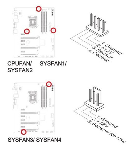

Érdeklődtem már nálatok a Z77A-GD55 lap ventilátor vezérlésével kapcsolatban, de akkor még csak nagyon felületesen. Azóta gyűjtöttem újabb kérdéseket.
1.) A user manual tök jól dokumentálja a lapon lévő ventilátor csatlakozókat. Az alábbi képrészlet alapján, a CPU és a SYS1-2 csatlakozók lábkiosztása PWM-es vezérlésnek felel meg. Szuper, pont ilyet keresek! Viszont, mivel már hosszú ideje keresgélek normális ventivezérléssel rendelkező lapot, így vagyok annyira bizalmatlan a gyári dokumentációkkal, hogy megkérdezzem: próbált már valaki 3 pin-es ventit csatlakoztatni a CPU és SYS1-2 csatlakozókra, és mi történt? (A doksi alapján azt várnám és az lenne jó, ha a 3 pin-es venti vezérléstől függetlenül maximális fordulaton pörög, azaz a 2. láb tényleg fix 12V.)
2.) Ha jól láttam, akkor UEFI-ből és Control Centerből is lehet szabályozni a CPU és SYS1-2 ventiket. Fel tudna homályosítani valaki, hogy itt, illetve a CC vonatkozó részében pontosan milyen beállítási lehetőségek vannak? Nem tudom jól láttam-e, hogy CC-ben egy 2 ponton módosítható vezérlési görbét lehet kreálni a CPU, a SYS1 és a SYS2 ventiknek külön-külön?
3.) A CC megy Windows 10-en?
4.) SpeedFan-nel próbálta-e már valaki szabályozni a ventilátorokat?

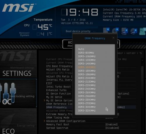

toyone
Ez van a lapod oldalán:
Memory speed support up to 1333MHz are provided on 2nd Gen Intel® Core™ i7 / Core™ i5 / Core™ i3 / Pentium® / Celeron® processors (codename Sandy Bridge, 32nm)
• Memory speed support up to 1600MHz are provided on 3rd Gen Intel® Core™ i7 / Core™ i5 / Core™ i3 / Pentium® / Celeron® processors (codename Ivy Bridge, 22nm)
Note: DDR3 1600 MHz memory support vary based on the Intel® Ivy Bridge processors use
• Memory speed support beyond 1600MHz are provided on some 3rd Generation Intel Core i7-3770K CPUs. This will vary based on quality of CPU. -
jeni
nagy valószínű,hogy a proci memória vezérlője nem engedi a 1600 RAM frequency használatot ,ugyanis lapot nem cserélt csak procit.
gyárilag csak 1333 RAM frequency az engedélyezettesetleg a lap nem komálja az i5-2500K procit valamiért.
korábban ment az 1600 Ram XMP módban,és csak proci csere volt. -

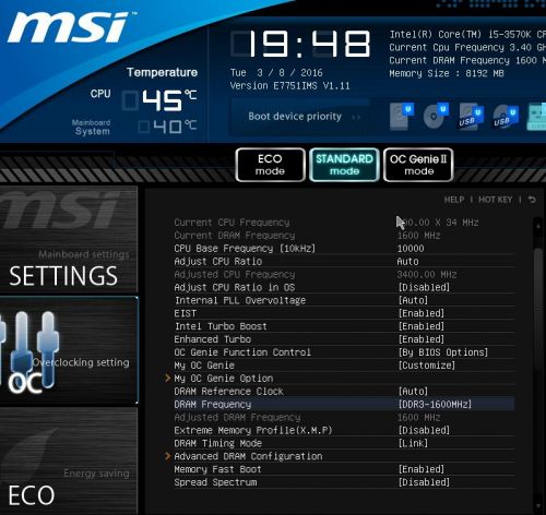

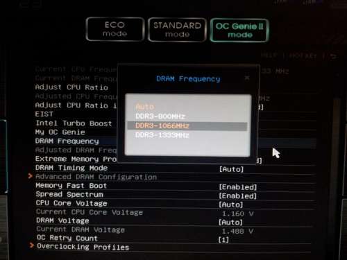

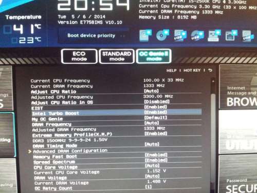

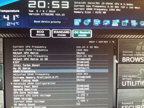

RAMBÓ
RAMBÓ
Manuálisan nem ajánja fel a listában csak az 1333Mhz-et és ettől kisebb értékeket.
Nincs feljebb.
Csak nem értem, hogy ott az XMP profile menüpont, be is lehet kapcsolni, szürkével meg is jelenik alatta, hogy XMP 1 - 1500Mhz, csak éppen nem megy fel 1500-ra, hanem 1333 marad. -

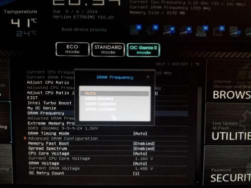

RAMBÓ
Lenne a következő problémám:
van egy MSI B75-G43 lapom, amibe anno egy I3-2120-at raktam, mellé 2x4GB Geil Enhance Corsa 1333Mhz (XMP:1500Mhz) ramot.
Ez meg is volt egy évig, BIOS-ban megvolt az XMP profile Enable menüpont, be is kapcsoltam, ha jól emlékszem akkor sem működött minden flottul elsőre, nem emelte meg 1333-ról 1500-ra a ramok órajelét, de valahogyan sikerült megoldanom. Sokáig nem is piszkáltam, így működött a gép.
Most a CPU-t kicseréltem egy I5-2500K-ra, és azóta nem bírom bekapcsolni az XMP profile-t. Vagyis így nem igaz, be tudom kapcsolni, menüben látszik, hogy enable és XMP blablabla 1500MHz, de BIOS szerint is és programok szerint is csak 1333MHz-en járnak a ramok.
Ilyennel találkozott már valaki? Van megoldás rá? Én nem csinálok valamit jól?
BIOS frissítés is volt, legfrissebb van fent, azzal sem.. -

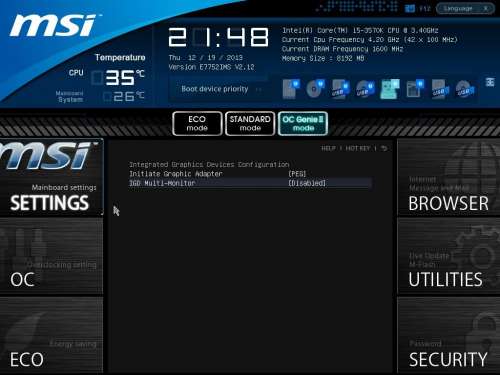

Settings - advenced - Integrated Graphics..... / initiate - szerintem itt állítod be. De ha a lapot default állásba teszed, akkor tökmindegy, mert ha vga-t teszel be akkor arról megy a kép, ha meg az alaplapra csatlakozol akkor arról kapsz képet.
De milyen procid van pontosan? van benne igp???? -
BlessedElroy #1101 üzenetére
Sajnos nekem csak hasonló deszkám volt (G43-as), de ott bemész az UEFI-be (boot-kor DEL billentyű), Standard Mode -> Integrated Graphics Devices Configuration.
BlessedElroy
Alaplapom MSI Z77 G45, proci I7 3770K. Hol tudom megnézni, hogy az IGPU disabled-e?
