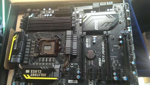

Simán kézzel fogható,tartósan.Azaz,bőven nincs 60 fok.
Egyébként,a képek nem a "valóságot" tükrözik,nem lógnak,nem lóghatnak ki.
Én használok Mpower-t,és Gd 55 ös lapot is,hasonló bordák vannak ezeken is.Totál síkban van a lap szélétől,de talán egy picit beljebb is van.(1-2 mm)Jah,és ezek a hőfokok,30-40 perc Linx után,húzott procival értendők.Jól szellőző házikóban.
monosz
MrPetya19 #988 üzenetére
A kérdésed elejét nem nagyon értem,de valamikor az év elején építettem ilyen lappal konfigot,egy 3770K-val karöltve.Nagyon jó kis lap.
Nagyon szépen ballag 4,2Ghz-n a proci,a lap csak a megszokott módon melegszik.(ha erre vagy kíváncsi)
A kérdésed második felére a válasz,Igen.De a "húzás" mértéke,inkább a cpu-n múlik,mint a lapon. -
