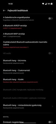

A telefon mivel küldi? Ha bluetooth-on akkor biztosan nem UAT kodek megy hanem legfeljebb LDAC.

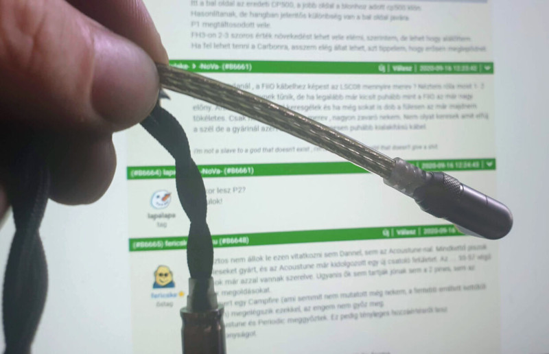

Lapjával tartva elbírja a jack dugóját meghajlás nélkül, majd próbáld ki ha megjött :)
Bő 2 éve demonstráltam a fülestopicban valakinek.A fül mögötti vezetés jó, sokat segít a zajcsillapításban, és leveszi a terhet a hallójáratodról is, csak legyen a kábel maga sima vagy puha az ívnél.

LC-2.5B
Nekem nem tűnt annyira merevnek. Még pont a határeset.
Max ha nem jön be akkor megy vissza az alzához.Nagyon féltem a fül mögötti vezetéstől mivel még életemben soha nem próbáltam. A hagyományos fülesekről rögtön váltottam bluetooth-ra.

Nem az appnak kell támogatnia hanem a fülesnek. Maga az R3 nyilván tudja az UAT kodekket. De fülesből még csak HiBy fülesről tudok ami támogatja. pl WH2 de az is csak a UAT TWS-t tudja ami max 600Kbps. -

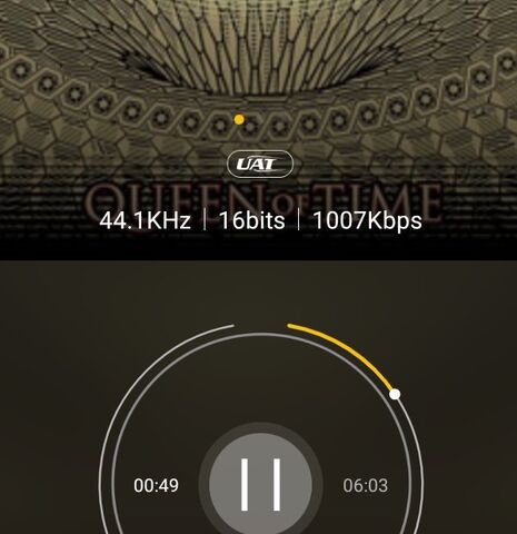

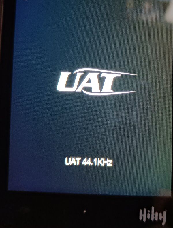

UAT-ot tudtommal csak a hiby app tud, azzal próbáltam ki.
Olyat szerinted tud a hiby, hogy dlna forrásokat közvetlenül a dapról tallózzon? Nem találtam ilyen lehetőséget, pedig a droid appban benne van. Tudok rá küldeni dlna streamet bubbleupnp-vel, csak közvetlenül a lejátszóról nem tudtam csatlakozni a szerverre.

UAT kodekket mivel használod?

R3 még: megy usb dac módban droiddal is, hangra talán így a legjobb. Közben vesz fel töltést a telefonról (5V, 0,5A). Az UAT az eddigi legkisebb kompromisszumot jelentő bt kapcsolat, amit hallottam. A Hiby droid appban még mindig fura, hogy képtelenek megoldani, hogy dlna szerveren rendes sorrendben mutassa folderen belül a számokat. Nem tudom, mennyire lesz szükségem egy dapra, alapvetően elég lehet nekem egy jobb dongle, mindenesetre ezt a kis Hiby korrekt eszköz.

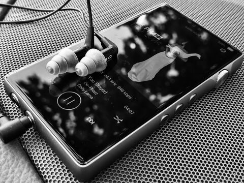

Lőttem egy Hiby R3-at, leginkább a felfedezés öröméért. Rég kütyüztem
A hangjáról egyelőre nem tudok hosszasan és mélyen értekezni, egyelőre csak annyi jött le, hogy a P1-hez az ereje határeset, néhány tracknél elkélne némi tartalék, de legalább a P1 tonalitása rendben van róla, nem cincog. Az AKG N40-hez bőven, sokszorosan elég low gainen is, a Hifiman RE400 és a Focal Elear is klassz róla.
Node. Van hozzá egy custom firmware, egy ruszki csávó készítette és publikálta itt. Ezzel működik tisztességesen a tidal, webrádiók (bdpst rock is, csak egy txt-be kell beleszerkeszteni), usb dac, témák, stb. És ez nem klasszik android, úgyhogy nem baj, hogy alapvetően gyengécske a hardver. A kijelző nagyon fényes is tud lenni. Ami még tetszik, az a hiby link: ha valaki nem ismeri, ez annyit tud, hogy így gyakorlatilag egy telefonnal távirányítható lejátszó lesz az R3-ból, amit simán ott lehet hagyni pl. a hifi állványon, rádugni az erősítőre, és van egy streamered. (Illetve offline zenét lehet így lejátszani, a tidalt egyelőre nem tudtam megoldani, igaz, nem is nagyon néztem utána.) Vicces, amikor a gyufásdoboznyi Hiby és a cipősdoboznyi TMP Ant vannak a böhöm Lua Con Briók előtt. Eddig jó móka.
