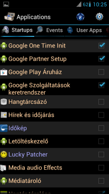

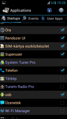

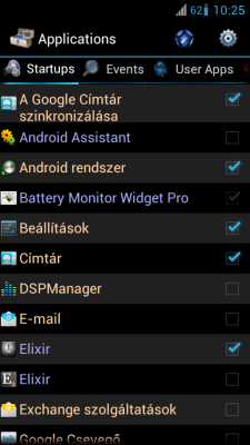

System Tuner Pro- ban Startups opció, baromi sok alkalmazás indul feleslegesen,pipát kivenni a felesleges dolgok mögül.TaskManeger vagyis a futó alkalmazások korlátozása ,ami nem szükséges kikapcsolni, majd ha akarom akkor bekapcsolom .A marketing duma hogy ott csücsül az alkalmazás a memóriában az nekünk jó mert gyors lesz tőle az alkalmazás megnyitása azt nem kell elhinni, pont ez a memóriakezelés az android gyengéje és az aksi zabálás oka.Nálam ezek korlátozva vannak és érdekes mód gyors a teló(a leggyorsabb cm9 ez a Fb 1.2)és a fogyasztás is kicsi.Most pl. 4 mA vagyis 0.2%/H.

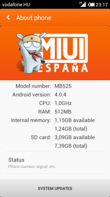

MIUIv4 2.6.15 by MIUI.es Gnex DEFY+ DEFY RED LENS
