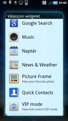

akinek esetleg hiányzona az app widget picker
hogy ne legyen olyan hosszú a widget lista -
