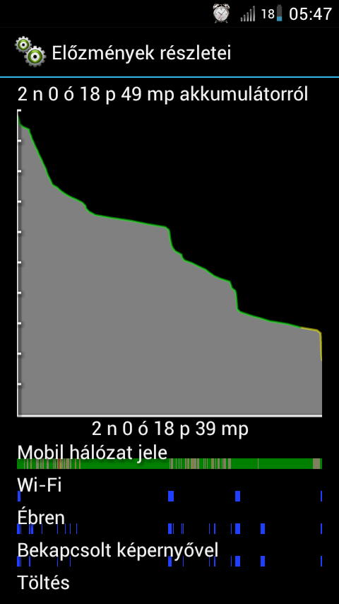

kat10
én 2011 november végén vettem a defy-t bayeres deblur és nincs még szerencsére törött fül rajta.
pedig a melóhelyen sokszor leejtem és a portól is takarítom hetente már ahova be tud jutni a por.
DE nem szedem széjjel teljesen csak a hátlapot kapom le ott kitakarítom a hangszórót kifúvom sűrített levegővel és néha porszívózom is.
csak egy bajom van a telóval de az már az elejétől fogva megvan.
a gyári akksi 1 napot se bírt ki sok % esés volt nála.
vettem egy utángyártottat és az már 1,5-2 napot kibír persze használattól függően.
% esés van nála is de csak 2-szer 67-49 ig és 13tól lefele
ez nálam bármilyen romon csinálja lehet cm, miui, wiui és most a sea van rajta és azon is.
lehet hogy valami teló hiba de azért Debrecenből nem küldöm fel Pestre csak emiatt.
idegesít mint az állat de ez van már én tudok mit kezdeni vele
amit itt leírtak azt már mindet megcsináltam erre a hibára és semmi
lehet hogy már nekem így marad
pedig ha ez a % esés eltűnne simán kibírna 2 napottalán majd egyszer összejön
