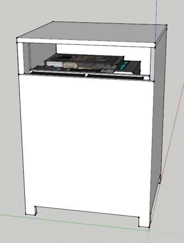

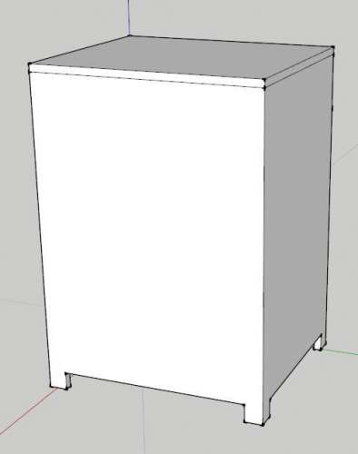

Összeszedtem, hogy kb. milyen házra gondoltam. Ami még fontos benne, hogy ahol lehetséges, nem használnék fémet, minél több helyen fa legyen akár a rögzítés is.
Lucfenyőt ajánlottak, lenne is ember, aki ingyen és bérmentve megmunkálja, jó áron beszerezve a faanyagot. Kb. megvan, hogy mit akarok csak hát kell rá pénz majd ugye
420*460*242 mm méretek, ATX lapok is beférjenek, elöl 3*140 vagy 120 mm-es ventinek hely, 3*2,5, 3*3,5 és 4*5,25-ös helyek, lemez a táphoz alulra fából, ami takarja a kábeleket, lemez az alaplapi tálcához, ami szintén takarja a kábeleket, lenne egy előlap, ami levehető, Raidmax Sagitta-hoz hasonló.
Alul lenne kivágva 14-es ventinek, felül 2-nek (vagy 3-nak) hely, hátul 1-nek hely.
A célom igazából egy, a Raidmax Sagitta házhoz hasonló, kicsit nagyobb, modernebb ház megépítése. Amit nem igazán tudok még, hogy az alja/teteje/eleje/hátulja milyen vastag legyen, valamint az oldallapok (lényeges kritérium, hogy az egyik oldallapjában lesz üveg/plexi).
Meg amit nem tudok, hogy az egyes eszközök (2,5-3,5-5,25) helyeit hogyan kellene kialakítani.
Ami fontos, hogy nem szívesen szögelnék/csavaroznék, így majd a ragasztásos-stiftes összeillesztést akarom alkalmazni a váz tekintetében, valamint az előlap esetében is. Előlap esetében viszont a Raidmax-hez hasonlóan úgy szeretném megcsinálni, hogy az levehető legyen könnyedén.
Fontos kritérium lesz benne:
• megfelelően hűthetőek legyenek majd az alkatrészek
• kábelmanagement támogatása (ezt vékony, 0,5 – 1 mm-es falemezekkel akarom megoldani az alaplapi tálca és a táp feletti részénél, a táp esetében ott akarom meghúzni a vízszintes vonalat, ahol vagy a kábelek kijönnek a tápból, vagy a táp tetejével egy szinten)
• megfelelő mennyiségű hely
• előlapra legalább 4 usb, 1-2 esata, mikrofon-hangszóró kivezetés, valamint a szükséges gombok
• támogassa a lehető legnagyobb vga-kat és cpu hűtőket
• szerintem maximálisan jó, ha ATX formátumra alkalmas az alaplapi tálca, a lyukakat úgy is akkor fúrom ki neki, amikor már kész, és kerülne bele a jelenlegi, így később, ha ATX lapra váltok, elég csak néhány plusz lyuk rá
• 12-es vagy 14-es ventiket támogasson (nem döntöttem még el, lehet 12-es bőven elég lenne bele)
• meg ugye alsó tápos kialakítás
Ami dilemma, hogy abban az esetben, ha az egész alját körbefogja ez a takarólemez, akkor nyilván az egyes meghajtók helyei alakulnak másként. Lehet, hogy 2-2 hdd-ssd hely, valamint 3 odd hely bőven elég lenne.Szerk.: abban várnám a segítségeteket, hogy miylen gyakorlati tapasztalatotok van, a helyek, kialakítás kapcsán, mennyi pci helyet érdemes hátul kivágni, hogyan érdemes az elejénél az odd helyeket megoldani, meg ilyenek

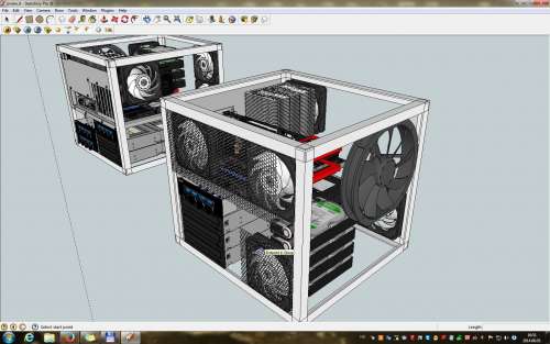

Nah, @302 tervet kicsit kipofoztam, mert egy dolog volt, amibe még bele tudtak kötni az alsó radisnál, hogy a HDD-t fűti, ami nem komálja. Játék aatt nem szerencsés vaklóban, többi alkatrésznek a mittomén 40°C luft nem árt. Akkor a terv, kicsit jobban elhelyezve a dolgokat:
Talán még a víz csövekkel sem lenne para...
Hátulról. Kábeleknek is van hely, nincs ilyen hosszú VGA-m, csak ez volt szép modell... Azért lehet oda sem ártana egy kivágás...
Fentről. Ide is kerülnek még dolgok, sata, meg USB3 kivezetés, etc...Kritika, javaslat?

Terhelés alatt viszont felpörögnek a ventik, 6 venti megintcsak jóval több levegőt szállít, mint egy, illetve felületén elosztva nagy területen van a hő. Higgyétek el, egy radival sem fúj olyan meleget játék alatt, mint korábban a gépház mögött ömlött kifelé.
Méretben 50 cm (sz) × 28-35 cm (mélység) × 40-50 cm (m) körül kellene.
Azért csináltam a pete5555 kolléga javaslatai alapján egy "klasszikusat" is, csak tologattam, Volt már ilyen terv korábban, asszem az is csövezésnél bukott.

Végülis életképes az ötlet úgy is. RAM-ok manapság nem igényelnek nagy hűtést, alaplap sem, főleg ha bordázott a tápellátás. Talán a táp nem fogja szeretni a meleg levegőt, emiatt feljebb kapcsol a táp ventije, ami megint csak +zaj, de igazából ez akkor derül ki, ha összerakod, meg persze táptól is függ, meg hogy mennyivel van túlméretezve. Bár én így is inkább akkor alul fúvatnám ki a levegőt, úgy nincs nyílás a gép tetején--> halkabb. Nameg a gép tetejére ráül a por, bekapcsolod a gépet, elkezdi kavarni felfele a port...
Pete55555
#307
Ha megnézed, a 2. terv kb. ilyen, csak kevesebb ventivel, és befelé fújna, a radin át, az menne a gépbe, majd fent ki. Előnye: kevesebb venti, kevesebb zaj, az előlap "tiszta" (szubjektív, de nekem az tetszik). Hátránya, hogy hátul a porszűrő takarításhoz mozgatni kell a gépet (nem nagy cucc, de most elől szív, este porszívózáskor csak végighúzom rajta és kész - cserébe ha poros, akkor csúnya....), illetve agép belsejébe a radin át már langyos levegőt fúj. Annyira nem para ez, sok házban gyárilag is ilyen van.
Ez is volt a kérdés, h a kettő közül melyik lehet "életképesebb". Ez hagyományosabb elrendezés, talán kevesebb a buktatója.
Pete55555
Íme:
Vázlatos, de a lényeg látszik.
Tápon gondolkozok, azt szerintem úgy kéne berakni, hogy lefelé fújjon kifele - mégse a radit melegítse.
HDD/SSD tetszőleges, nyilván a ház jobb oldali rekeszébe.
Radikat azért raktam hátra, mert azokon úgy tudom azért jobban hallatszik a venti, így a zaj forrása messzebb kerül. Előre meg akkor tökéletes a 2 db 200-as venti szerintem - vagy lehet mégnagyobb is.
Ez így 450*450 és 300mm széles. -

Pár elmélet vs gyakorlat dolog foglalkoztat... Tervezgettem a házamat, majd a vízhűtés és a 2 db 360-as radi miatt kukáztam is
Amit szeretnék: lehetőleg felfelé álló kivezetések, vagyis 90°elforgatott alaplap. Ráadásul asszony is mondta, h neki tetszett anno az ablakos, pedig nekem a hangszigetelés lenne a fontosabb. Akkor mindjárt a kérdések: rezgéscsillapítás, zajos alkatrészek cseréje, etc. megvolt, beszereztem a "tojástartós" hangelnyelő szivacsot, nem hiszem, h sokat ér (illetve hangban jártasabb barátom mondta, h csak a frekik egy része nyelődik el, a mély hangoknak sokkal vaskosabb elnyelő réteg kellene). Szal. van értelme a szivattyún kívül (ezt is csak finoman, mert hűtés neki is kell) pl. a ház falát szigetelni szerintetek? Egy HDD és pár venti van még "zajforrás".
Másik és EPIC probléma a por. Igazi nyűg, a legjobb minőségű, finom szemcsés porról beszélek, ami mindenen megtapad... A felfelé elforgatott mobo-n a minap gondolkodtam el, mikor a ház tetején a radiba belefújtam porpisztollyal... és brutál porfelhő lett, pedig azt fújja a venti folyamatosan. Nah, akkor a ház tetejére kifújó radi és az elforgatott mobo akkor ennek tükrében mekkora hülyeség?
Próbáltam, h a két radi a mobo mögött, befelé fújna (szűrővel) a mobo hátuljára:
És egy "hagyományosabb" elrendezés. Itt is szűrőn át befelé fújna a radin, vizes topikban érdeklődve ez nem ritka, nem forró levegőt fúj onnan.
Milyen elrendezés lenne jó, ha a viszonylagos pormentesség és a halk üzem a cél?

Amit láttok, azok az oldallapok, és maga a ház. Persze ez még nagyon az eleje. Gyorsan bele lehet jönni ebbe a Sketchup-ba, bár még van mit tanulni
), és remélhetőleg hamarosan 3D-s terveket is tudok felétek közölni
Ami nem kalkulálható, vagy nehezen az a kábelek, a ezed ha vmit szerelni kell... Nekem végezte fain faházam router dobozként pár cm miatt. Ha nagynak találod az elkészülte után, akor a rev.2 lehet kisebb, korrigálva az esetleges hibákat.
eszembe jutott valami. A HDD és SSD helyeket mi lenne, ha nem hagyományos módon alakítanám ki? Gondolok itt arra, hogy hosszanti irányban élére állítva lennének az alján az alábbiak szerint:
Mikor utoljára láttam olyat, még Dremel-em se volt...
Főleg utóbbinál, mert az alap házat is neked kell megcsinálnod mm-ről mm-re. A legtöbbünk itt Google SketchUp-pal bohóckodik, de SolidEdge lenne a legjobb megoldás, komolyabb melókhoz meg SolidWorks. Persze ezek összehasonlíthatatlanul bonyolultabbak és ha eredeti kell, akkor drágábbak is, mert a SU pl ingyenesen is elérhető.
