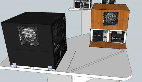

    No mutatok már valamit, min ügyködöm, már majdnem kész, két printscreen róla:
    A kivágások ilyenek lesznek. A tetőre tőled loptam az design-t. :P
    Beszívó oldalon lesz a bitfenix (230x200x25mm), oda lehet majd rakni 2x 12cm vagy 2x14 cm ventit is, ha úgy akarja az ember.
    Tető nyílni fog, eleje nyílni két részben (előlap még nincs kész), oldallai alsó rekesznek két oldalt lenyithatóak lesznek. Lényegében a legutóbb posztolt printsceen-jeimen látható tervet módosítottam hogy a hdd csatornához beférjen 14 cm venti elöl és hátul, valamint most már ATX lap is be fog férni, megnöveltem a méretét 360x360x400mm-re.

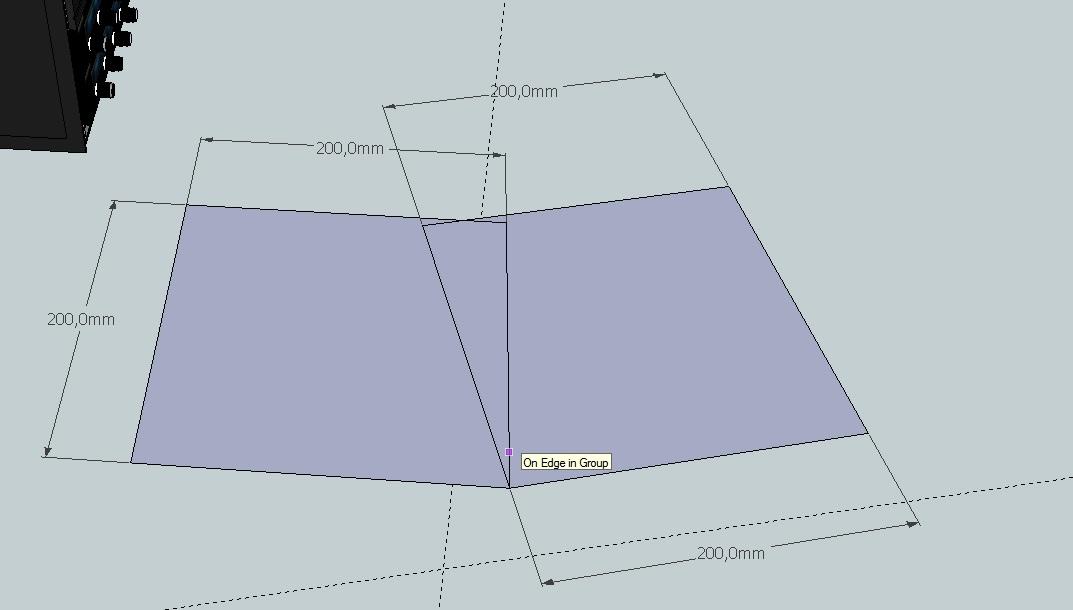

  • s3toraph
    válasz Goblin12 #847 üzenetére
    Ha jól látom, ilyesmire van szükséged:
    Lépésről lépésre: Rajzoltam rectangle-val egy 200x200mm-es négyzetet (manuálisan beírtam az értékeket: 200;200), majd kijelöltem és make group. Ezután ctrl-t nyomva tartva, move-al lemásoltam, majd elforgattam 75 fokkal, és az egyik csúcsánál fogva hozzáillesztettem a másik négyzet csúcsához. Aztán beméreteztem: tools -> dimensions. Tape-el lemérve is jó, megmaradt minden oldalon mindkét négyzetnél a 200-200mm.
    Ránézésre, szerintem nálad a jobb oldali méretezés, ami 19 egész valamennyi, az nem derékszöget zár be a két vonallal ami közé raktad, szóval szerintem jó a két vonalad, azok párhuzamosak, itt csúszott el a dolog. Szerintem rajzold meg így csoportba foglalt négyzetekből, aztán felbontod a végén a csoportba foglalást, és kitörlöd a fölösleges vonalakat.
    Üdv

    Az én házam jelenleg a sose fog elkészülni fázisban van! A váza félig elkészült, de menet közben rájöttem hogy itt-ott elb@sztam, és lett pár új ötletem is. Szóval úgy fest, újra fogom kezdeni, mert növelnem kell a vázon is, 420x440x360 lesz. Vas rengeteg lesz benne. De ez a mostani koncepció elég ütős lett, kérdéses képes leszek-e megalkotni, elég bonyolult lett.
    Kép: szemböl és bal oldala, nyitott és zárt állás egymás mellett.
    Kép: hátulja és jobb oldala.
    6 db teljes méretű 5,25" bővítőhely, 2 db félhosszú. Vinyók alatt az a mobil racknek van, csak nem minden modellböl találtam így dvd íróval van helyettesítve.
    Ami benne lesz, mind 5,25"-ös:
    - 1 db mobilrack
    - 1 db dvd író
    - 1 db scythe kama pnel 3.1 -> Power és reset gomb ezzel lesz megoldva.
    - 1 db zalman mfc-1
    - 1 db usb-s és memóriakártya olvasós bővítő
    - többi hely tartalék.
    Elöl jobbrol 3 db 3,5" HDD fér el, fölötte 2 db SSD vagy 2,5" vinyó, hátul függőben lesz még egy 3,5" HDD-nek hely.
    Az eleje a felső bővítők miatt lenyílik 90 fokig, és külön-külön, mivel valahogy hozzá kell férni a csavarokhoz.
    A front oldalon, alul a hdd-k, 5,25-ös helyek sínesek.
    A front nagy ventinél lesz egy ajtó amin a venti lesz, ide lehet hogy 2x12 megy a 20cm venti helyett. Jobbra kifelé fog nyílni.
    Jobb oldalt az SSD-khez lsz egy kis szerelő ajtó, a jobb oldali 20cm-es venti mellett.
    Jobbról és balról a keresztpánt alatti részt takaró lemez lefelé nyitható lesz, szerelés miatt, hasonlóan egy korábbi tervemhez.
    Kb. ennyi. Ha lesz időm megcsinálom szépre burkolattal is.

    Szemből:
    A bal oldali 35 x 35 cm alapú, 40 cm magas. Nekem ez jön be jobban most, csak át kell méreteznek 36 x 36-ra az alapját mert így éppen nem jó.
    A jobb oldali 36 x 36 alapú, és 36 cm magas, tehát kocka. Ebben is van elég bővítőhely és HDD rekesz, és kisebb mint a másik.
    Hátulról:
    Vélemények?
    Hamarosan megcsinálom burkolással is, ami ígértem, de előbb muszáj volt még egyszer átgondolni. :D

  • s3toraph
    válasz do3om #199 üzenetére
    Húha, most melyikről is van szó? :P Mutattam egy pár konstrukciót.
    Most ez az ami legjobban bejön, de valahogy még nem az igazi (45 x 35 x 32 cm)
    A ventiszabályozók (azt tudom hogy elbír 4 ágon 8 ventit) és a DVD írók csak jelképesek, a térfogat kihasználás megbecsüléséhez használom, mint maximalizálás.
    Szóval ventiszabályozó egy lenne ami 5,25"-os helyre menne (de ennek nem kell ugye teljes méretű hely, elég ha 5-6 cm van neki ahova be tud nyúlni), és lenne egy dupla 5,25"-os hely, ha mondjuk a későbbiekben jönne egy érintős ventiszabályozó, mert azoknak kell a dupla hely. Tehát meg akarnám hagyni lehetőséget rá, gondolva a jövőre.
    A 4 db HDD bracket adott, nem akarnám kettévágni. Ez sínesen szerelhető.
    DVD-író 1 db lenne, másik 5,25" helyre mehetne egy mobilrack pl. ha úgy adódik. Vagy hot-swap megoldás számára jó lenne a későbbiekben egy ekkora rekesz. Szintén a jövőre gondolva.
    Kell egy 5,25"-ös hely, vagy kicsi, vagy teljes méretben a megvett házból kibontott egyik 5,25"-ös bővítőnek, amiben van 2 db usb csati, valamint egy lyuk floppy meghajtónak, na ezt kidobom és megy bele memóriakártya olvasó, így meg van oldva egy rekeszen belül a dolog. 5,25" helyre jobb lenne mert sínesen szerelhető.
    Szóval 5,25"-os helyből minimum 2 kell ami rövid/nem nyúlik be mélyre, és minimum 2 kell normál nagy méretűből (3 nak jobban örülnék).
    De holnap körbefotózom napfénynél, milyen alkatrészeim vannak, aztán jobban érthető leszek. Remélem. :R
    Elrendezés pedig, alaplap segge asztal közepe felé nézzen, vinyókat ajtó takarja amit kinyitva könnyen kihúzhatóak mivel a kábeleikkel kifelé néznek és sínes a bracket. DVD meghajtó, meg a másik ekkora rekesz is sínes lehetőleg, így ez is könnyen szerelhető lenne. Táp lehetőleg fektetve, de nem muszáj. Rám ne fújjon semmi levegőt.
    Az lehet hogy nem férne el minden ahogy van - belelógások, stb. - pedig nagyon igyekszem jól megnézni, forgatom össze-vissza, mi hova fér be, hol van neki elég hely.

    Az elmúlt hetekben alig volt egy-egy kis időm de végre előrébb jutottam. Megint módusultak a dolgok, most 2 alapkoncepcióm van, 2+3 féle elrendezéssel.
    Feltöltöttem ide a projectet (kb.70 MB).
    Amikor megnyitod, ahol áll a kamera, oda a közelebbi 5 db-ról van szó, L alakban ami vannak. (A távolabbi 4 db a fejlődés, terv formálódása miatt maradt meg, lássam honnan indultam, a legtávolabbi a legelső koncepcióm.)
    Odarajzoltam az asztalomat is alájuk, sarokasztal, kb. így állnának rajta. Jobb kéz felől lenne kényelmesebb.
    Viszonyításnak odabiggyesztettem a bitfenix prodigy-t is.
    A házakat egyesével csoportba foglaltam, hogy lehessen pakolgatni.
    Jelenlegi hardverek a bővítőhelyekre, bracketekbe: 2 db 3,5" HDD, 1 db SSD, 1 db DVD-RW, 1 db ventiszabályozó 5,25" helyre.
    - A 4 db-os HDD tartó adott, nem szívesen vágnám szét. Ebben el is férnék igazából, SSD tartó keretekkel mehet bele SSD is és noti HDD is. Ez sínes, és szemből kihúzhatóra raknám be, tehát nekem seggel a vinyók és a kábeleik. Előtte ajtó lenne könnyű szerelhetőség miatt, oldalról kapnák a levegőt (két kisebbnél az ajtón lennének a ventik is). Ez alá megy majd valami ami kiemeli, csak nem rajzoltam be, azért lebeg.
    - Az 5,25"-os 3 db-os rekesz mellettük bővítés miatt kellene, amibe lehet semmi nem menne, de jó ha van alapon (ilyen nincs a két kisebben). Ebből is van már adott, ami kihúzható sínes így csavarmentesen tudok berakni pl. mobil rack-et, DVD-RW-t.
    - A két szintes elrendezéshez ragaszkodom, de így alul sok a hely és ezért oda is raktam 5,25"-os rekeszt (ez már normál, csavaros).
    - Mivel sok a légüres tér,lesz még benne SSD/noti HDD tartó, 2 db-os valamilyen formában, beleszórtam itt-ott a tervbe 1-et 1-et.
    Az alaplap seggének felém kell nézni valamelyik irányból, hogy könnyű legyen elérni a csatlakozókat (talán az asztal közepe felé nézve a jobb).
    - Teteje zárt lenne, mert rámegy egy epson DX4450 multifunkciós (kb. pont elfér rajta, és így helytakarékosabb lennék).
    - Hot-swap HDD csatlakozás egyelőre jegelve, lehet kimarad.
    - M-ATX méretű lap lesz benne, maximum 1 db dVGA-val.
    - Talán 1-1 kisebb plexi ablakocskát is raknék rá, csak még nem tudom hova, hol nézne ki jól, ahol el is fér.
    A ház alapvetően a beszívó oldalon és a kifújó oldalon lenne csak nyitott (kifújón felső szinten végig mesh rács, beszívónál a ventik előtt csak lenne csak mesh), esetleg 1-2 kisebb lyukacsos szellőzőnyílás pl. VGA mellé.
    Mit szóltok hozzájuk? Kinek melyik tetszik, nem tetszik, miért? Mit csinálnátok másképp?
    Vázat hogyan alakítanátok, hogy könnyebb legyen, de erős maradjon és legyen elég pánt az alaplapi tálcához (nehogy hajolgasson ha pl. beteszem a VGA-t a helyére).
    Kisebbre is lehetne venni. Nekem nem sikerült. 5,25" bővítőből 2-3 db is elég lenne, ill. a 4 db HDD tartó egyben hagyva is elég lenne az adattárolóknak. Esetleg kettévágva 2-2 db-osra, de úgy nem annyira tudtam volna megoldani az elrendezést és a szellőzést. Próbáltam mindent úgy rendezni hogy elférjen, de ami csavaros az hozzáférhető, szerelhető is legyen viszonylag könnyen.
    Tippeket, moddokat megköszönnék! :R

    Neked nem szokott olyan lenni, hogy pl. rajzolsz egy négyzetet, mondjuk reactangle-val, ezt ugye kitölti fehérrel, majd kitörlöm hogy csak a 4 szegélyvonal legyen, húzok bele egy felező vonalat, erre megint kitölti fehérrel? Ezzel annyit szívok, nem győzöm törölni egy bonyolultabb alakzatban. Ki lehet ezt kapcsolni valahogy, vagy átrakni manuálisra?

    Ezeket a mintákat hogyan csinálod sketchupban? Ill. a felületeket (plexi pl.) ki lehet választani, vagy le kell tölteni? Megvallom még alig néztem oktató videókat róla, én még csak a reactangle-nál járok, és érzem hogy nagyon lassan haladok egy tervvel (biztos vannak rá gyorsabb módszerek is, mit hogyan lehet megrajzolni), de maga a sketchup nagyon jó, sokat segít a tervezésben.
    Jó lesz, bár nekem a rácsos jobban bejön designra.
    Az enyém meg parkolópályán van, nem érek rá vele foglalkozni, talán 1-2 hét múlva. :O Közben meg addig agyaltam azon hogy nem lett teljesen pontosan párhuzamos minden oldala a téglalap váznak (este fejlámpával egy kicsi satuval és félig átlátszatlan védőszemüveggel, mint felszereléssel, de hát ennyi van), hogy lehet veszek másik szögacélt és egy részét újra gyártom. :((( Mondjuk jobb is lenne ha a függőlesen élek 20x40x3mm-esek lennének 20x20x3mm helyett.
