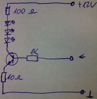

Valahogy így:
Az alkatrészek értékein persze lehet, hogy módosítani kell. -

#12921
Sokak állítása szerint ez a rajz nem megfelelő.
