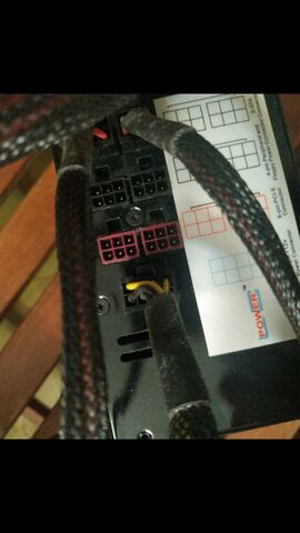

Seasonic Focus Plus Gold 550 moduláris tápomhoz csak 1db ehhez hasonló PCI-e tápkábel járt.
Szeretnék még egy ilyen kábelt rendelni online, egy második videokártya bekötéséhez.Honnan tudnék rendelni megbízható, jó minőségű kábeleket?
Ezt és ezt találtam, vajon megfelelő minőségűek lehetnek?
Fontos hogy Seasonic táphoz gyártott kábelt rendeljek, vagy az összes moduláris táp teljesen megegyező formátumot használ?

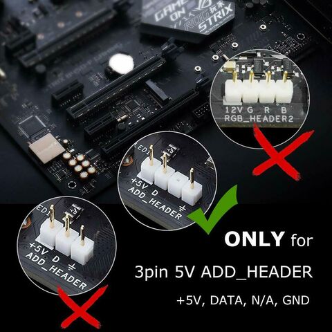

Hát, ha ez valóban egy címezhető RGBW szalag, akkor az alaplapod nem fogja tudni kezelni. A címzésben ugyanis szerepel +1 csatorna a hagyományos RGB mellett.
Ahogy elnézem a neten, létezik ilyen, (SK6812 RGBW) de a működéséről nem sokat láttam.
Szerk.: Banggoodon is van WS2812B-vel RGBW szalag, és a kommentekben írják is, hogy hagyományos RGB vezérlőkkel nem jó.

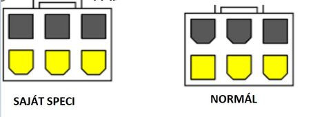

Ciccuka
sagesz93 #20972 üzenetére
Igazából a 4 pin-es is 3 érintkezős (ARGB-nél). Arra kell ügyelni, hogy a megfelelő lábak a megfelelő helyre kerüljenek az alaplapon.
Meg kell nézni a kézikönyvét és az alapon is fel kell lennie tüntetve minek hova kell mennie. A ventilátort szintén le kell ellenőrizni (ha 5V az alaplapos csati és a venti is 5V-s akkor kompatibilisnek kell lennie nagy valószínűség szerint).
Mondjuk a tied valami saját szabvány is lehet. Nézd előbb át a ház kézikönyvét is. Ki kell bogozni mi micsoda előbb. Aztán szabvány csatira rákötni.

sagesz93
razorbenke92 #20971 üzenetére

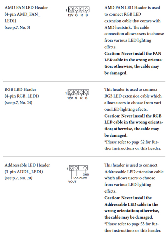

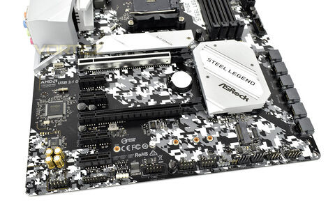

Továbbmentem a történetben, az én gépemben egy asrock b450 steel legend van, amin van egy ilyen 5v rgb header(a 4pin helyetti 3 pines csati) , ezen a lapon próbáltam beüzemelni a ventit, de amíg be van dugva ez a csati addig nem kapcsol be a gép. Ha kihuzom és a sima 4pin pwm van bedugva, akkor a venti pörög, de továbbra sincs semmilyen színe. Én attól tartok itt a ventivel is van valami gikszer. Nem kene simán világítania bármilyen vezérlés nélkül is?
sagesz93 #20970 üzenetére
Van még az egészen egy vgd és egy 4pines RGB csati amiből egy le van falazva, tehát csak 3pin szabad.
egy 6 pines van a ventin, ahhoz van egy kábel amin pedig van egy 4 pin pwm, ez a lapra tudtuk dugni, aztán egy vgd és szintén egy olyan fura RGB header hogy 4 pin de egy be van falazva.
Ezeket az RGB headereket egy 3 tűs közdarabbal össze lehet kötni. Képet csak 4-tűsről találtam.
Ha minden jól megy, akkor ezzel meg tudod oldani a ventik színeit. A lábkiosztás a lefalazott részek miatt poke-yoke, tehát elrontani semmiképp nem tudod. -

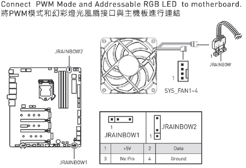

RGB kérdés
Ha ilyen csatlakozó van csak az MSI Z370 Gaming Plus alaplapon (illusztráció videó):
Akkor erre nem lehet gondolom rákötni az MSI ARGB ventilátort (mert nincs ilyen csatlakozó a lapon):
MSI Mystic Light-ot az alaplap nem támogatja a leírás szerint, de itt mégis megy valakinek. Valószínűleg ilyen szalagot rá lehet kötni azért.

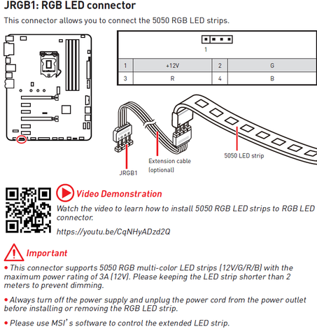

Két vezérlési lehetőséged van: a háznak van saját rgb-je, amit az előlapi gombról tudsz variálni valamilyen beépített beállítások között. Ezt használod most a MOLEX-en.
Ha széthúzod a kábelét, megkapod a szabvány 12VGRB-t, aminek a csatlakozóján (ha jó helyen húztad szét) kell látnod egy nyilat, ami mutatja hova érkezik a 12V. Ilyet kapnál boltban is.
Az alaplapod MSI Mystic Light Sync-et tud, az MSI szoftveréből tudod variálni a színeket vele Windows alól.

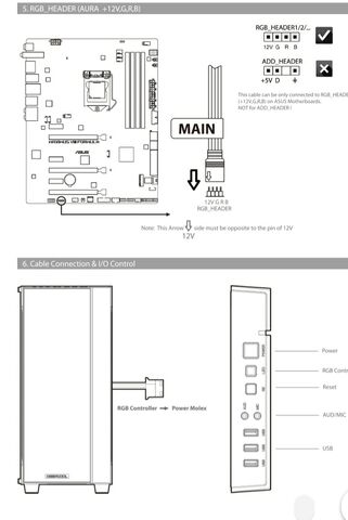

trialboj
10 év után lecseréltem a gépházat, és örömmel tapasztalom hogy rendkívül sokat fejlődött azóta a felépítése. Az alaplapom megvan egy ideje, de az előző háznak semmi extrája nem volt, szóval csak reset meg power gomb volt bekötve.
Most sok jó dolgot kaptam a házhoz, majdnem mindent bekötöttem, kivétel egyet, aminél nem értem hogy kellene kiderítsem melyik oldalán van a 12V, mivel a csatlakozó fején nem írja, és nincs semmilyen biztonsági pin ami nem engedné fordítva bedugni. A ház led világításához kell, ami nem olyan fontos, de érdekel hogy működik.
A másik kérdésem, hogy erre, én legszívesebben nem a ház ledjeit kötném, mert azt úgysem használom, inkább egy külső led csíkot, ami a monitor hátára van felragasztva, hogy este világítson, és nem legyen akkora kontraszt a világos monitor és fekete fal között.
Van valami kábel ami forrasztható, vagy elég hosszú ahhoz, hogy a házból kivezetve elérjen a monitorig, és csak onnantól kezdődjön a led csík, esetleg van ennek egy spéci neve?FONTOS kérdés, hogy az alaplap JLED1 portjára kötött ledcsíkot, hogy lehet vezérleni? Indul a géppel és ennyi? Nekem sima meleg fehér kellene, nem bonyolítanám túl, de ha nem lehet ki be kapcsolni akkor felejtős. Viszont nagyon boldog lennék ha windowson belül időzíthetném, és magától felkapcsolna 5 órakkor miután lemegy a nap.
Jelenleg ez a rendszer egy 4 pines MOLEX csatlakozó 12 voltjáról üzemel, amit később megszakítottam egy kapcsolóval.
De ha már az alaplaphoz van kötve, nem szívesen forrasztgatnék rá kapcsolót, nehogy zárlatos legyen egyszer, és lefőzze az egész alaplapot.--
Ha még szeretne valaki segíteni itt egy kép az alaplap-ról, a bekeretezett portokról nem tudom hogy micsodák, érdekelne, hogy azok mire valók, nem lehet-e valami okosságot kezdeni azokkal is.
KÖSZÖNÖM
