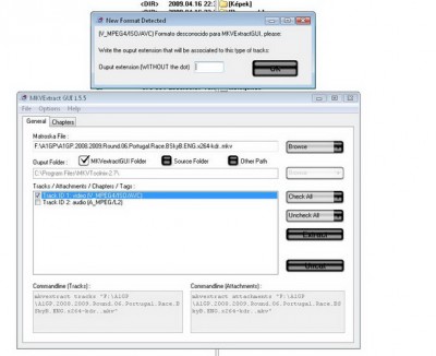

Hali
Én is próbálkozok ezzel a MKVToolnix-el, de nem boldogulok.
Vmi szerkeszthető formátumot szeretnék kinyerni (videót és audiót), mert a fájlból ki akarok vágni dolgokat, de mkv-val nem boldogulok. Hogyha rákattintok a videóra akkor felvillan az az ablak, ami a képen is látszik, ahova ha beírom a kimeneti formátumot pl. mp4, akkor elindul a folyamat de a végeredmény szörnyű lesz. Tehát mit kell tennem ahhoz, hogy normális mp4-et kapjak? Vagy egyáltalán mit kaphatok ebből? Mert megnéztem a progi help oldalát de az nekem kínai:
"V_MPEG4/ISO/AVC
H.264 / AVC video tracks are written to H.264 elementary streams which can be processed further with e.g. MP4Box from the GPAC package."
bikmakk
ludasmatyi #220 üzenetére
MKVToolnix-ot letöltöd, elindítod az mmg.exe-t, ott az "Input" fülön az "Input files" rész melletti "Add" gombra kattintva hozzáadod a kérdéses mkv-t. Picit lejjebb (Tracks) megjelenik, hogy mik vannak abban az mkv konténerben: videósáv, hangsávok, feliratok. Ami nem kell, azt eltávolítod (kiveszed a pipát). A "Global" fülön bepipálod, hogy "enable splitting" és beállítod a kívánt méretet/hosszt/ami tetszik. Végül az Input fülön beállítod a kimeneti fájl nevét (Output filename) és rákattintasz a "Start muxing" gombra.
Ennél szájbarágósabban nem tudom elmagyarázni, de amúgy Google a barátod, pl. ez és ez a kép.
