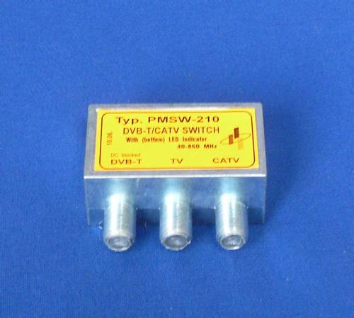

_Karesz_
Sziasztok, biztos sokan jöttek már hasonló kérdéssel és igen, rengeteg olvastam a témában, de van pár dolog, ami nem tiszta számomra.
Szóval: analóg kábeltv mellé szeretnék dvb-t jelet illeszteni, hogy 1 kábelen vegye a tv és ne kelljen kapcsolgatni az elosztót. A szolgáltatóm egy városi kicsi szolgáltató, lényegében a net mellé ajándékba kapjuk a kábel tévét. Ahogy nézem, 400mhz fölött nincs is csatornájuk. Na én a tv csatlakozója előtt szeretném a kábelre kötni az antenna jelét, hogy a csatornákat egyszerre lehessen fogni. Egyébként olyan közel vagyunk az adóhoz, egy 10 centis rézdróttal tökéletes az M1 hd, szóval nem igazán kell ezen variálni.
Muszáj nekem megvennem a relés kapcsolót ehhez? Nem létezik valami szűrős megoldás? Nem tudom, hogy a TV-m adja-e a +5v-t antennára. (Samsung ue40eh6030) Olyat olvastam, hogy lehet, fordítva bekötni iránycsatolót, azzal elérhető a kívánt hatás, nem tudom ez mennyire felelne meg nekem, tud esetleg valaki segíteni ebben? Kábelezést megoldom, de ehhez a frekvenciás dologhoz már nem annyira értek.
Kernel
Úgy, hogy még egy darab drótot, botantennát sem dugsz bele, biztosan nem lesz vétel.
Van olyan, ahol nagyon jó a jelszint, hogy csak bedugok egy műszerzsinórt, egyik kézzel felemelve fogom a végét, másik kézzel be tudok hangolni analóg, esetleg digitális adókat is. De ahogy elmozdulok, vele megy az adás is.
