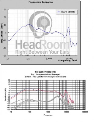

A freki görbe variálás biztosan nem adja vissza milyen a 840, de eléggé biztos tipp a formálódó preferenciád alapján. Elsőre azért nehéz kitalálni, hogy melyik lenne a jó, mert nincs mihez viszonyítani. Most legalább tudod, hogy inkább zárt irányba mennél, így másodikra könnyebb dolgod van.

Ez nem jó konzekvencia szerintem, a HD580/600 pl. nem steril, mégis sokan ezt preferálják a 650 helyett. Pl. akinek már sok a mélye illetve túl sötétnek tartja. Az AD900 is messze van a steriltől, hallgass meg egy K601-et, ha steril hangra vágysz
A meleg és telt hangból pedig igen, a W1000X kiváló, kicsit hiányzik is, bár abban azért sajnos hajlamos elszabadulni a mély. Ahogyan a 650-ben sincs kevés. Ezek persze jóval drágább opciók, az SRH840 jó lehet, illetve ha találnál olcsón HD580-at, azt is ajánlanám a figyelmedbe, bár nincs annyi mélye, mint a 668B-nek. De szivaccsal enyhén sötét/meleg hangja van, kellemes.

Szerintem egy oldalon valószínüleg ugyanazon mérések alapján dolgoznak. Arányaiban tehát közel jónak kéne lenniük. Ha két oldalról veszed a görbét tuti hülyeség lesz az eredmény

A zöld görbe egy referenciavonal. Az ideálist nehéz értelmezni. A valóságot biztosan semmi sem tudja visszaadni, csak az élő produkció. De ha ott mérnél egyet, akkor annak a kimenetele is attól függne, hogy hol ülsz, illetve a zenészek éppen hogy játszanak. A mérések száma kb. végtelen lehetne, mindegyik ugyanazt mérné, és mindegyik különbözne. Fejhallgatóban egyébként ez a referenciavonal nem eredményez ideális hangzást, ez csak egy igazítási pont, annak tekintsd.

Ha már ilyesmivel játszol, akkor érdemes más fejhallgató frekvenciamenet méréssel foglalkozó oldalt is meglátogatni. Vannak eltérések, nem is kevés, érdemes összehasonlítani őket, pl: goldenears.

Ahogyan ntomka is mondja, ezt nem ilyen egyszerű összehozni, de még ha csak ennyi is lenne, a mérésekre sem lehet mérget venni, mert a fül/és fejforma is befolyásolja, az erősítőről nem is beszélve, tehát igazából a sötétben tapogatózással egyenlő ez az eq-s dolog. Sőt, a 668B nagyon nem ideális referenciának a V karakterével. Kísérletezésnek meg szórakozásnak mindenképpen jó volt, de ez alapján ne vonj le messzemenő következtetéseket. Ha viszont zárt jellegű mélyet szeretnél (a 668B inkább ez), akkor azt valóban nem fogod megkapni az AD900-tól, sehogyan sem. Az AD700-at pedig lehetetlen szimulálni egy 668B-vel, egy AD900-al már inkább lehetne, de még csak akkor is távolról közelítenéd a valóságot
