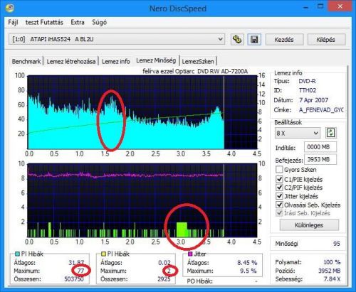

Múlt héten vizsgáltam felül az íróim. mindegyik jól működött, mielőtt elraktam (sok íróm van).
Egy TSHxxx íróval megírtam egy lemezt, utána semmi, csak a tálca működött.
Az Optiarc 7200A egyszerűen semmit sem "csinál", pedig működőképesen tettem félre.
Sajnos létezik, hogy állásban megöregszik a hajtószíj, elveszti rugalmasságát. Ekkor nem is adja ki a tálcát, esetleg többszöri gombnyomásra. Ez orvosolható. Mégpedig a régi írókból áttettem a szíjat, már ami egyezik, (ott még vastagabb szíjat raktak bele), és jó lett, vagy pedig a motor szíjtárcsáját cseréltem és így már működik.

Eddig megírt blu-ray lemezeket nem tudtam tesztelni.
Kérdeztem már itt a fórumon van esetleg valakinek blu-ray tesztképes írója Veszprém környékéről, de nem jártam sikerrel.
Pedig kíváncsi lennék rá.
Tesztképes DVD íróm plextor880 és liteon 124, ezekkel ellenőrzök.
PIE total 7620-as írás az egyik legjobban sikerült írásom.
Amíg 20000 alatt van addig OK.
Ez iránymutatásnak megfelel: klikk
Nem szentírás.üdv
